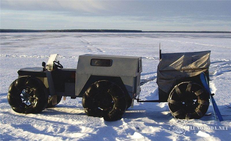

Андрей 318 писал(а):
bob292 писал(а):На таких колесах по снегу не поедешь :)))
Это смотря по какому снегу. Соломономобили же как то ездят. У меня брат на квадрике всю зиму катется.
Вот этот мой каракат ездил по любому снегу , вернее ехал там где хотел я . Единственной проблемой была вода под снегом .
