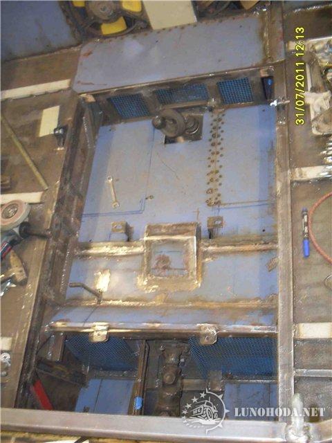

Спасибо за положительную оценку нашего скромного труда. Собирали и продолжаем собирать аппарат вдвоем с другом и единомышленником. По поводу вентиляторов- родной, штатный вентилятор засасывает воздух через воздухозаборник в заднем борте, прогоняет его чачез радиатор и далее выбрасывает через все тело лодки вперед к ногам водителя и далее на улицу. А вот дополнительные вентиляторы, которые стоят в перегородке между моторным отсеком и "жилым" отсеком, работают на отсос горячего воздуха из моторного отсека, и таким образом создают разрежение в моторном отсеке, увеличивая тем самым приток холодного воздуха через воздухозаборник на радиатор., что в свою очаредь сильно способствует снижению температуры охлаждающей жидкости и всего остального. По поводу теплого корпуса лодки и налипания снега на него, так нужно немного подождать, зима уже скоро. Посмотрим, хотя на теплый нож масло не прилипает, поэтому думаю и на теплого Барсика снег прилипать не должен. Проверю практическими испытаниями. На данный момент Барсик пошел своим ходом 15метров-7метров из гаража для фотосессии и столько же обратно! Руки чешутся покататься, но не хочу потом мучиться с грязью и покраской. Как и обещал, ходовые испытания пройду до конца августа. А сегодня начали разбирать и готовить к грунтовке и покраске. Все ходовые испытания буду снимать на видео и обязательно покажу. Единственный вопрос, на который я пока не могу ответить, как ОНО будет плавать... Барсик, похоже получился немного потяжелей Тазика. А Тазик плывет скажем на пределе, жотя еслибы Барсик так поплыл, я был бы счастлив! Где у него будет ватерлиния- одному богу известно. Может быть придется запасаться веслами или парусами... :)))

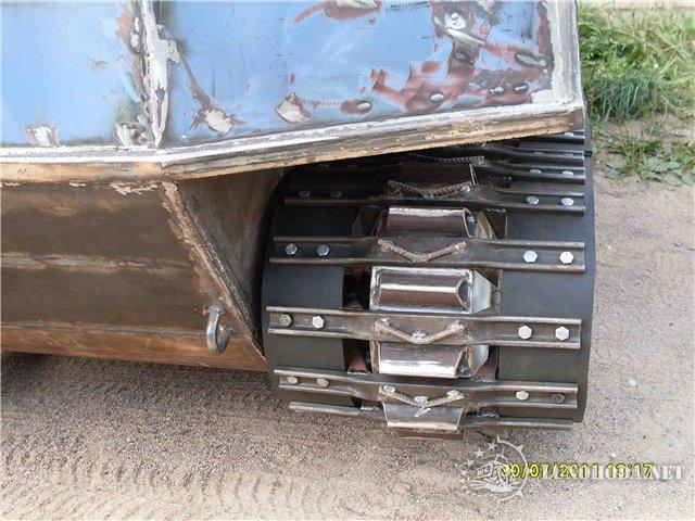

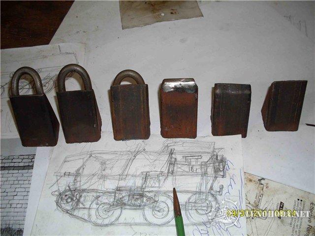

Буду рад, если мне удалось найти полезное для Вас решение повышения плавучести. Вот несколько вариантов проработки клыков для траков гусениц. К моему сожалению, я не смог применить ни одного, т.к. клык трака, при прохождении вокруг ведущей звезды ,проходит в 10 мм от тормозного супорта и наварить на него что либо просто нет возможности. Поэтому буду просто подгибать верхнюю кромку клыка наружу.

bob292 писал(а):На жигулях , да и на других авто подшипник стремятся расположить в центре колеса , у
Ещё стоит добавить что узел с потшипниками на жигулях подрессорин, а здесь он жёстко.

Юра писал(а):Ещё стоит добавить что узел с потшипниками на жигулях подрессорин, а здесь он жёстко.
а еще есть развал и схождение ,и автоприцепы вааще без подвески . Г РАЖДАНЕ 09 задний ступичный подшипник довольно широкий . а вес у барсика не гигантский конечно ему кирдык всеравно настанет , равно как и дифу если по тяжкому крутится.

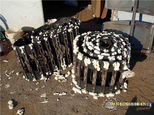

Подшипник может быть и сдохнет. Главное -после какого пробега?Если выдержит 500км, то все нормально. Главное, чтоб ось ступицы выдержала. Ну а мы сегодня продолжали разбирать и готовить аппарат к покраске. Попутно, сняв гусеницы, решили исключить поподание в траки воды и грязи. Т.к траки полые и имеют довольно большой объем, то мы их задули пеной через дырочки с торцов. На 120 траков ушло 3 больших баллона пены. Вот что получилось.

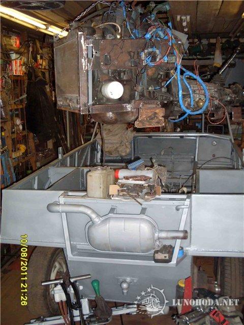

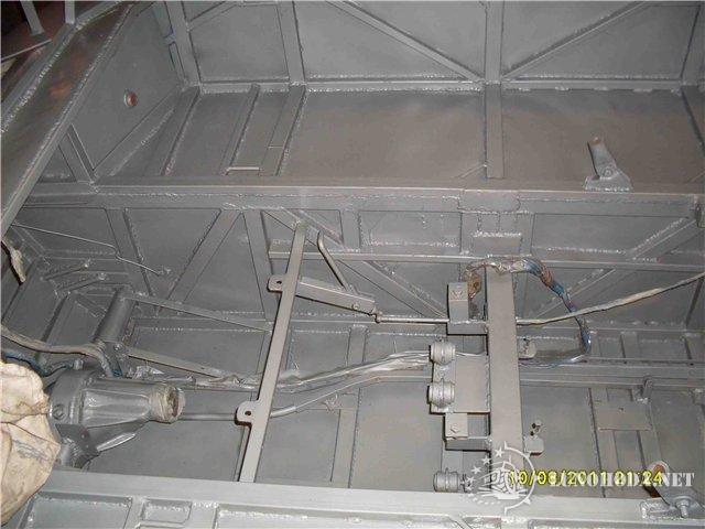

Здравствуй [b]Алексей Калинин[/b]! Ты прав, не ту кнопочку нажал, пардон, не 350литров. а 150 литров водоизмещают 6 пакетов с пеной , размещенных внутри дисков колес. :oops: Хочу выразить тебе лично огромную благодарность за проработанный конструктив твоего апарата. Было очень интересно изучать твою конструкцию. Внешне я почти без изменений повторил Тазика, внутри немного добавил своего. Твой аппарат выше всяких похвал. На мой взгляд отличное сочетание кучи компромисов. И ты все их преодолел. :roll: Еще раз Спасибо за поправочку. Очепяточка вышла. :) Впредь буду внимательнее проверять очепятки. :beer: По пводу веса- спорить не буду, как только поеду, свожу на прицепе на весы и взвешу-потом обязательно доложу результаты. Сегодня красили все, что удалось вынуть из апарата.
Aviator
Сообщения: 437
Зарегистрирован: 10 мар 2011, 21:02
Откуда: Псков
Сообщение Aviator »

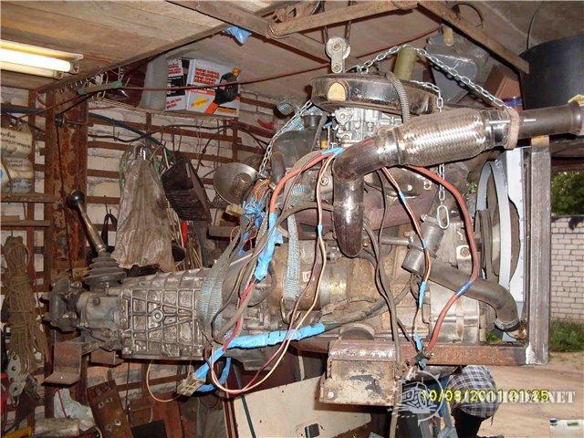

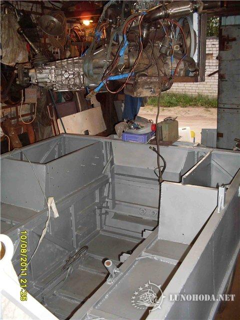

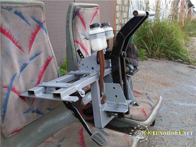

Продолжаю красить Барсика. Вынул все, что было внутри. Теперь можно увидеть,как выглядит вынутый двигатель, педальный узел в сборе и сам апарат внутри.
