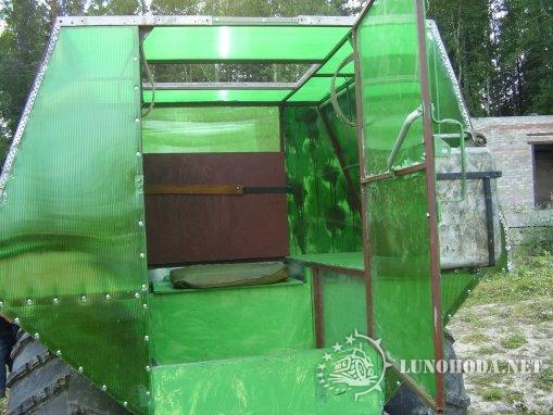

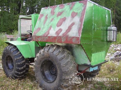

Вот и закончилось строительство моего вездехода.Проводятся испытания , но т.к сейчас запрет посещении леса из-за пожаров, то полноценые испытания провести пока не могу.Как будет ездить по болоту или по воде, все это будет известно позже. Но пока езда по пересеченке меня радует.Двиг 14л.с тащит изюмительно.Вариатор до мах не довожу, выбор скорости позволяет кпп.Мах. скорость примерно 20-25км.час. При данных испытаниях , можно уверенно сказать вездеход получился как и задумывался , для перевозки и ночевки двух человек в лесу. Попробую выложить фото.

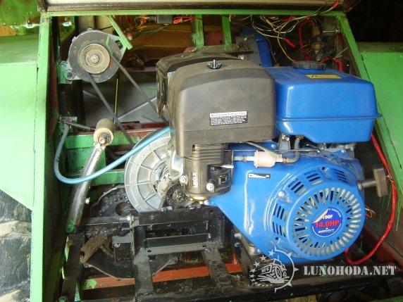

Удалось вой от цепи победить???
Классный каракат вышел! :roll:
Тяги моторчика хватает??? Вариатор нормально работает??? На ходу передачи пробывал переключать???

Вой цепи снизил, поставив 42зубовую звезду на кпп , и не вывожу работу двига на мах.обороты(для чего?).Режим выбираю кпп, двиг работает на средних оборотах. Тяги по моему хватает, еще нигде не задыхался, может помогает ц.регулятор.Переключать передачи на ходу не возможно,останавливаю вездеход у меня сделана приспособа которой приостанавливаю вариатор и включаю скорость.Но на самом деле переключать часто не надо, т.к. вариатор работает от 0 до ....Вариатор практически работает не раскручиваясь до полной, можно сказать еду внатяг.

Вот эта приспособа, из кабины педалью нажимаю, и приостанавливаю вариатор.

Молодец! Вариаторную науку победил. А генератор запитан от ведомого шкива, у него ведь обороты в три раза меньше коленвала, разве хватает?

Зато второй выход в лес замечателен. Прошел 44 км, без поломок. Впечатлений масса, от вездехода только кайф получил.
вот среди пампасов
По чаче яки по суху
Из лесу любопытные выходили, смотрели

Теперь выскажу свое мнение по косякам моего изделия
1.Цепь привода вариатора+кпп с шагом 15(иж) при выходе вариатора в 0 начинает визжать.Цепи с таким шагом требуется ставить после редуктора.Сам буду ставить цепь с шагом 2пв-9.525.Понятно что без смазки снизиться ресурс, но с этим смирюсь.
2.Мой совет , на подобный конструктив( с вариатором), если китайдвиг изночально работает с родным карбом хорошо , не переводите их на карбы от мотоциклов.Мой с родным карбом при полных оборотах(3600об/мин) выводил вариатор на 0, а также был отличный запуск.После,, настойчивой рекламы,, я перевел двиг на карб к-65с(минск) , долго мучался подбирая жиклеры, иглы, пока не заменил иглу с распылителем от Муровья.Теперь двиг работает четко, но заводиться долго, хватает а в обороты не выходит( мешает декомпресор) , приходиться помогать приводом газа. На родном карбе этому помогает возд.заслонка.Обратно вернуться на родной карб непришлось, он отказался четко работать(засох видимо). По работе с разными карбами разницы нет, двиг на 5000 обороты всеравно не вывожу.
3. Лучше уходить от цепного редуктора, заменяя его на раздатку, или на кпп переднеприводной машины.
Дальнейшая эксплуатация покажет еще какие косяки надо устранять
