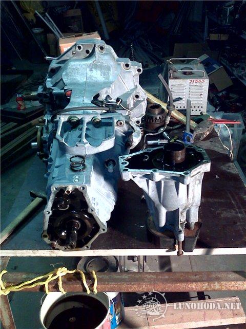

Разобрал механизму...
впечатлений масса.... как хороших так и плохих... спорно все очень...
завтра фото и коменты.

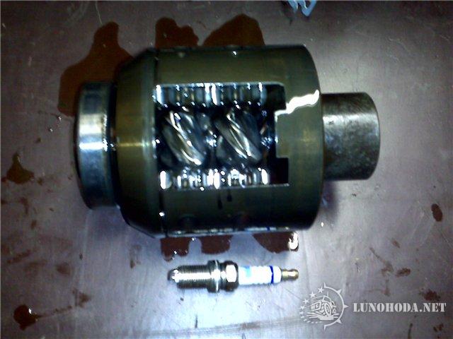

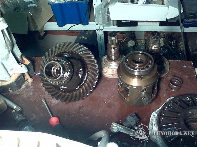

Вытащил меж осевой диф он как и предполагался оказался торсен
состояние на мой взгляд среднее видны явные следы износа на сателлитах
чего с ним делать не понятно...

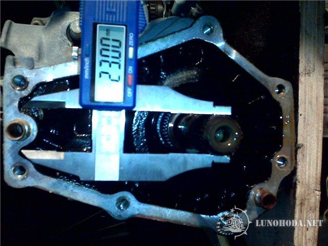

диаметр вала переднего дифа по шлицам
корпус переднего дифа и он сам

Вал диаметром 23 мм передаст 762 Н*м момента с достаточным запасом прочности? (вал первичный кпп имеет диаметр 26 мм).
Конический подшипник переднего дифа в щербинах как ролики так и обоймы-под замену.

mmcl200 писал(а):диаметр вала переднего дифа по шлицам
тобишь - неубиваемый :ok:

mmcl200 писал(а):Вал диаметром 23 мм передаст 762 Н*м момента с достаточным запасом прочности?
Такой вал передает 1900Н*м гарантированно на приводах.
mmcl200 писал(а):как из торсена сделать муфту с ручным управлением
Что за привычка у вас с Гудвином в Ленинградской области делать из дифференциалов муфты!? %)
Пока в нем все зубы целы, он будет работать как дифференциал ещё долго.
Проверь сопрягаемость шлицев на шестернях с приводами, размер очень похож на 22 зуба ASA m=1,0583.

Тут немного иное ТЗ, нужно будет попытаться изобразить из показанного на фото выше Торсена, именно муфточку с отдельным рычагом ВКЛ/ВЫКЛ.
