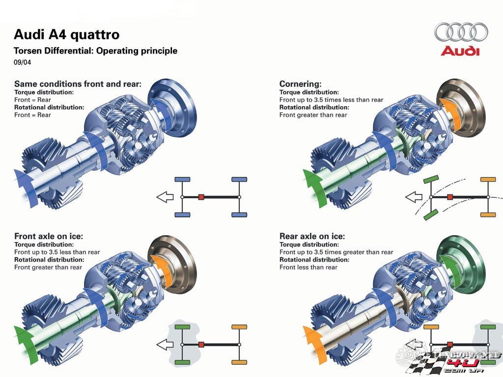

чтой-то за диф и можно ли им управлять вручную???
Alfox
Сообщения: 1268
Зарегистрирован: 26 июл 2009, 11:00
Имя: Алексей
Сообщение Alfox »
внешне очень похож на Торсен 1.
насколько мне известно управлять им вручную невозможно впринципе

Alfox писал(а):внешне очень похож на Торсен 1.
http://www.google.ru/imglanding?q=%D0%B ... AA&start=0
http://www.d4u.com.ua/ru/go/Differencia ... tails.html
сам текст про Торсены по последней ссылке
Конструкция дифференциала Торсен основана на червячных шестернях, вращающихся на различных осях. Каждая боковая шестерня является червячной шестерней с шлицевым соединением с выходными чашками. Внутри находится 2 или 3 набора планетарных червячных шестерен (называемых элементными шестернями), перпендикулярных к оси боковых шестерен. Каждый набор состоит из 2-х червячных шестерен, соединенных между собой посредством ведомых шестерен, и зацепленных с боковыми шестернями. Таким образом, две боковые шестерни соединены между собой посредством элементных червячных шестерен.
При изменении сцепления на колесе, давление между элементными шестернями и боковыми шестернями изменяется, вызывая контрвращение элементной пары, смещая вращающий момент на другую сторону. В отличие от других конструкций, датчики вращающего момента работают практически в любых условиях. Даже если колеса вращаются с различными скоростями (поворот, прохождение через ухабы), они тем не менее всегда получают вращающий момент основанный на сцеплении.

Саня писал(а):сам текст про Торсены по последней ссылке
текст как обычно полубредовый :)))
Саня писал(а):А вот это интересная фотка
а фотка реально занятная... что это?

Alfox писал(а):фотка реально занятная... что это?
судя по всему диф торсен с принудительной кулачковой блокировкой с вакуумным приводом
Alfox
Сообщения: 1268
Имя: Алексей
Сообщение Alfox »
Саня писал(а):судя по всему диф торсен с принудительной кулачковой блокировкой с вакуумным приводом
ааа! так это такой привод вакуумный - ясненько :)
кстати, это не явно не торсен, а квайф :wink: (хотя не велика разница - тоже червячный повышенного трения)
