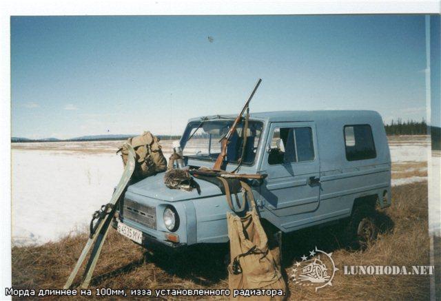

Да простит меня lunatik, влезу в тему, как бывший владелец ЛУАЗа.
Прямо глаз радуется на ваш энтузязизьм, сам такой был.
Из ваших начинаний, у меня был сделан самовар на глушитель, для обогрева салона, очень хорошая штука, греет салон на ура. Толки к этому самовару, стояла ещё помпа от жигулей 08 модели. Корпус точил сам, штуцера паял. Стояла там, где у вас генератор от москвича, только в самом низу.
До рулевого руки так и не дошли, хотя очень горел переделать.
Тормозное ставил от жигулей, от классики, главный цилиндр, на барабанах всё родное было.
Ну и в довершение всего, я замучился с родным двигателем и поставил от жигулей, 2113. Замена была зарегистрирована в ГАИ и впоследствии я его и продал с этим двигателем.
Если есть желание, то зарегистрировать нынче даже проще, чем раньше, вопрос денег всего лишь.
У меня на носу установка инодизеля на УАЗ - буханку, с последующей регистрацией.
Двигатель ставил через самодельную плиту, на родную коробку.
Плита делается высотой 15мм, именно на столько длиннее первичный вал коробки у ЛУАЗа. Шлицы на валу такие же, как на жигулях, поэтому диски сцепления я зачастую брал жигулёвские, за неимением родных, только стачивал их на наждаке, перед установкой, на 5 мм.
Мой красавец:D
Для любопытных, гусь на капоте живой, употреблял его в качестве манного, осенью был отпущен на свободу в целости и сохранности.
