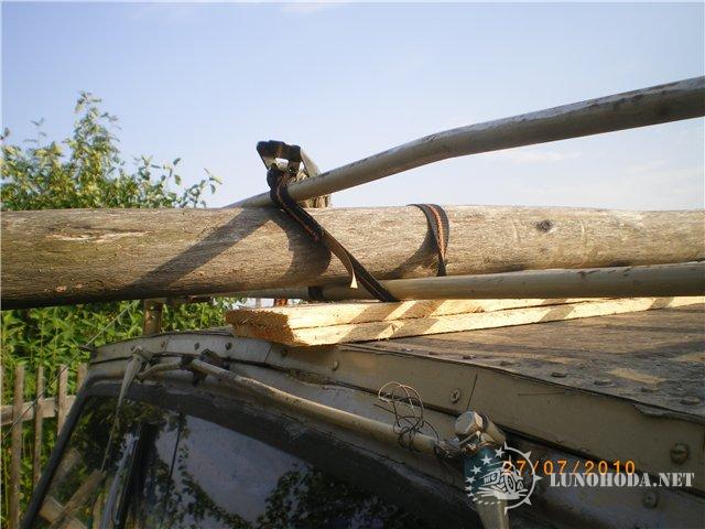

Вырубается в лесу подходящий чекер и крепится на крыше

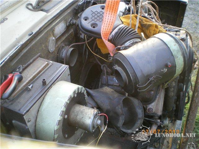

Снитие капота, 4мин.
Снитие морды с проводкой, 7мин.
Установка стяжки грузов вместо тали.
Двигатель снят, 1ч 15мин.

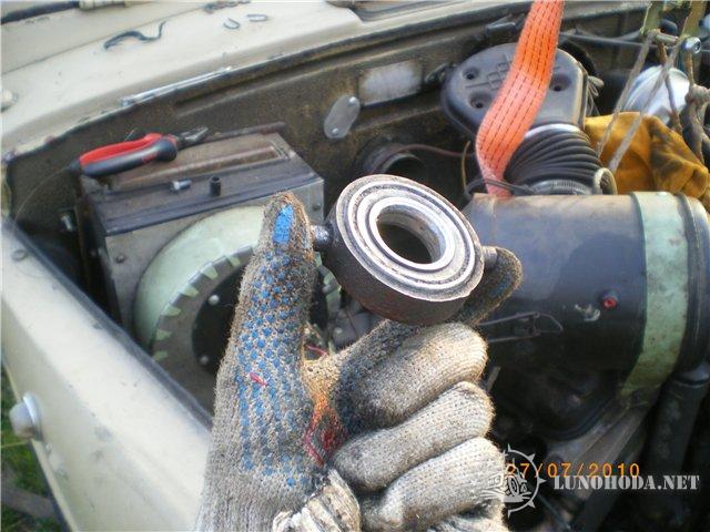

Погибший девайс.
Новый
Обратно двиг не лез, пришлось снимать защиту.

gudvin писал(а):1 часть. Снятие двигателя в полевых условиях.
Вот никогда бы не догадался до такого девайса. Хотя в полевых условиях приходилось кое чего вытаскивать. Например, ЯМЗ-238. Однако по порядку. То что на крыше - это называется "чекер"? У насл район лесозаготовительный, хотя не имею к этому отншения, но замечал, что лесозагнотовители чекером назыают кусо троса с заводским ухом на одном конце и крюком на другом. Есть такая специальность - чекеровщик. Это к терминам. Я, о другом хотел сказать. Как называется та жердочка с поперечнвм надпилом которая поставлена под бревно, лежащее на крыше. Этот пропил он наверное обязателен?
gudvin, Вы варвар! Так работать нельзя. Ноги отдавит- это самая маленькая неприятность которая может случится по закону подлости.
Бревно на крыше тожене самый лучший вариант для грузоподъемного механизма. Первый динамический рывок груза, а он тоже может произойти, судя по веревочкам, которые использованы в качестве строп, и стекло с рамкой надо менять или править.

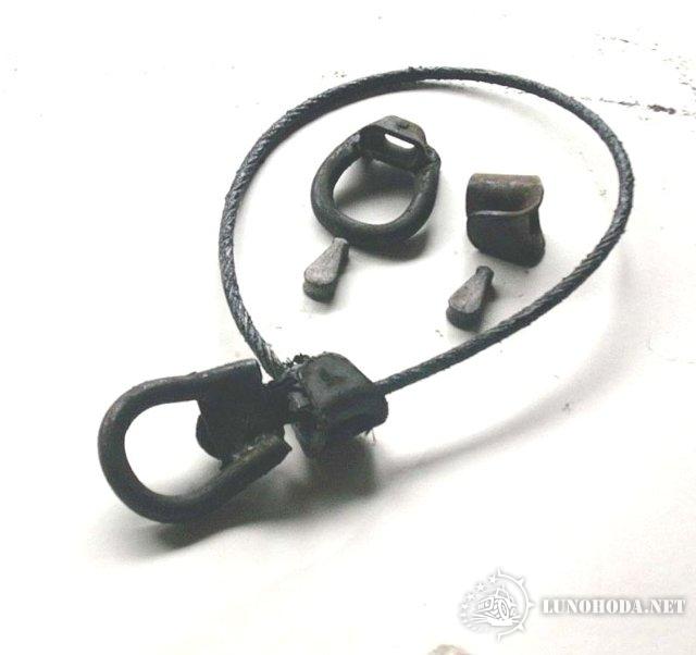

magellan писал(а):То что на крыше - это называется "чекер"?
Нет, чекер это трос с кольцами.
Мы колхозники называем чекером всё что имеет продолговатую форму :oops: рыбу, жердь или деревяшку.
magellan писал(а):Как называется та жердочка с поперечнвм надпилом которая поставлена под бревно, лежащее на крыше. Этот пропил он наверное обязателен?
На неё нагрузки почти нет, просто жердь на крышу тонкая попалась.
magellan писал(а):Ноги отдавит
Как ? Я даже защиту с бампером не снимал, это же не ЯМЗ-238, 100кг всего весу :)
magellan писал(а):судя по веревочкам, которые использованы в качестве строп,
Верёвка самодельная, плетёная, раньше такой шпалы таскал, а тут в 4 ряда.

gudvin писал(а):Нет, чекер это трос с кольцами.
Чекер это короткий отрезок троса (строп) с кольцом на одном конце и широким крюком на другом ... для трелевки леса .
Заводской вариант

АРКАША писал(а):короткий отрезок троса (строп) с кольцом на одном конце и широким крюком на другом
Не факт, у нас спец защёлка в виде бобышки и кольца с переменным профилем, ни чуть не хуже, правда трудновато расцеплять. но сами практически не расцепляются
