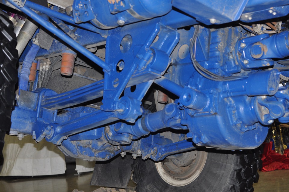

Выбираю подсказку зала. ОНО?
И вот еще
Так что там межосевой дифер или подключаемый передний мост?

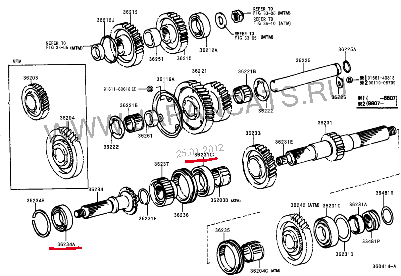

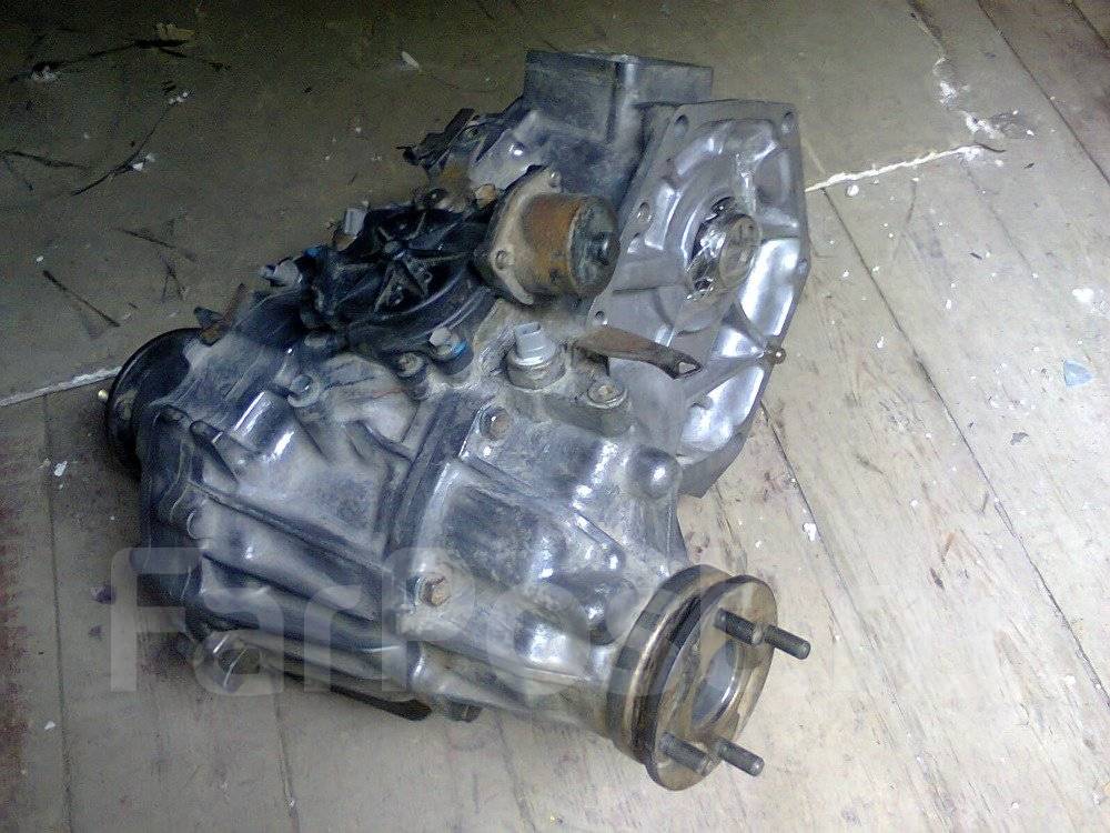

Hitek, у сотки крузака соосная раздача по выходу. На сколько я Помню, там и фултайм и паттайм были для 100 и для 105
Hitek
Сообщения: 2566
Имя: Иван
Откуда: Пугачев
Снегоболотоход ИРГИЗ
Сообщение Hitek »
А ни у кого такой не валяется, присоединительные, габаритные размеры, и шлицы прикинуть?
