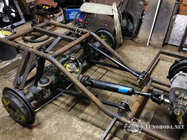

Компоную подвеску и рулевое управление. Осталось сделать верхние опоры для пружин. Затем все усилю, обварю и поставлю на колеса.
Рулевой редуктор Ваз-классика. Амортизаторы от Нивы (задние). Пружины будут от Оки (задние).
Выставил среднее рабочее положение рычагов и амортизаторов.
Передние нижние рычаги пришлось согнуть из-за рулевой тяги. Теперь нужно их усиливать толстостенной трубой.

Андрей 318 писал(а):Компоную подвеску и рулевое управление. Осталось сделать верхние опоры для пружин. Затем все усилю, обварю и поставлю на колеса.
Вижу, что 4 заложено фотки, но у меня кажет тока 2. :(
1 и 3-ю.
Рулевой ты выбрал не айс. Тяжёлый будет руль. И по пальцам могет отдавать бойно. \m/
А что мешает разгрузить шарниры тяг и ближе к яблоку(к середине моста ) поставить верхние?
А нижние к РК.
Или достаточно ходов подвески и так?
Вездеходное ателье "Мангуст"
Андрей 318
Сообщения: 887
Зарегистрирован: 18 сен 2009, 20:53
Имя: Андрей
Откуда: Казань
"Саранча" (вездеходное багги 5).
Сообщение Андрей 318 »
Mongoose писал(а): Вижу, что 4 заложено фотки, но у меня кажет тока 2. :(
1 и 3-ю.
А нижние к РК.
Попробовал зайти на страницу с другого компьютера как незарегистрированный пользователь, все картинки открываются нормально. Попробуй загрузить страницу еще раз.
Рулевой редуктор от классики. Рулевая сошка на редукторе короче рулевого рычага на кулаке примерно в 1,5-2 раза. Рулевой кардан делает при этом почти 4 оборота. Шкворня на подшипниках, кулаки поворачиваются очень легко. Думаю ощутимых проблем не будет.
Снизу у меня два продольных рычага, сверху только один, т.к. для второго места нет. Артикуляция с вазовскими амортизаторами около 60 см. Мне этого более чем достаточно. На "Клеще" установлены такие же стандартные реактивные тяги от Нивы, проблем с сайлентблоками не наблюдается никаких.
Когда поставлю на колеса, выкачу на улицу и сделаю нормальные фотки с диагоналкой. Там будет видно какие нагрузки испытывают сайленты на рычагах и амортизаторах, заодно посмотрю на рулевые тяги и панары. :ok:

Андрей 318 писал(а): сверху только один, т.к. для второго места нет
Верхний я так понял не в центр приходит?
Не очень это. На предыдущем так же было ?

Андрей 318, вот появились фотки и у меня, сразу косяк заметил!
Штанги должны быть прямыми и без вмятин!
Потеряют устойчивость "на раз", тем более работают не на растяжение как на классике ВАЗ, а на сжатие и сильное (от ударов по колесам).
Посмотри для сравнения на "клюшки" от пружинной подвески УАЗа или Сузуки-Джимни. Кованные, толстые и с мощными шарнирами!
Там труба электросварная со стенкой 1,6 мм всего!
Накушались мы проблем на раллийных и кроссовых машинах с этими штангами!

Юрич писал(а):Андрей 318, вот появились фотки и у меня, сразу косяк заметил!
Нижние гнутые рычаги сделаны для компоновки, пытался сделать прямые тяги, но никак не получается. Вместо гнутых тонкостенных рычагов будут аналогичные самодельные, но только из трубы 38х3, сайлентблоки те же.
Юрич, хватит такой трубы 38х3 для гнутых рычагов?

Mongoose писал(а):Верхний я так понял не в центр приходит?
Верхний рычаг на переднем мосту установлен по центру. На заднем мосту смещен вплотную к левому рычагу.
В чем может быть подвох?
На "Клеще" 4 тяги на мост, расположены друг над другом.
Mongoose
Сообщения: 4583
Имя: 8-921-3139106
Откуда: Лен.обл. Тихвин
Сообщение Mongoose »
Дык крутить будет мост, особенно на отбое.
По Ниве, мне так и парных не надолго хватало.
В смысле резинки быстро съедало.
А тут все на одну, да еще и с перекосом.
Посмотрим. Пробуй. Так то масса у тя меньше.
