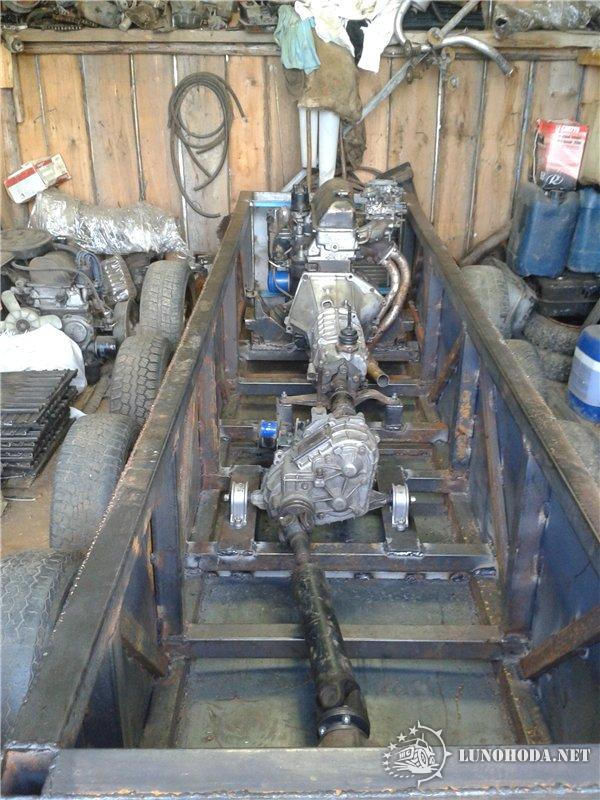

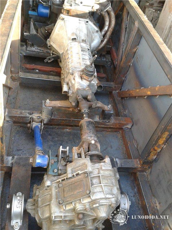

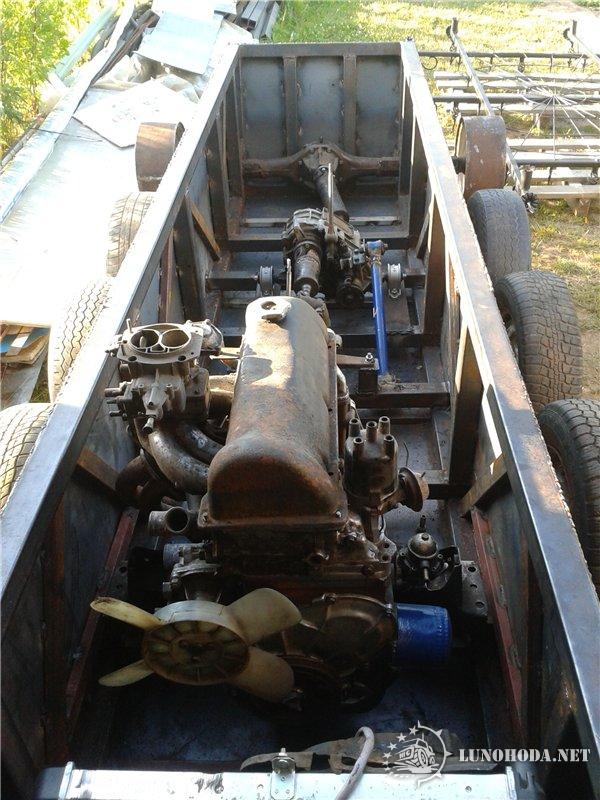

Не много продвинуся в строительстве

bylik
Ставку больше делай на механический вентилятор, а электро как дополнительный. Радиатор толкни ближе к вентилятору

bylik
Какой планируешь салон? Куда будет уходить горячий воздух из моторного отсека?
