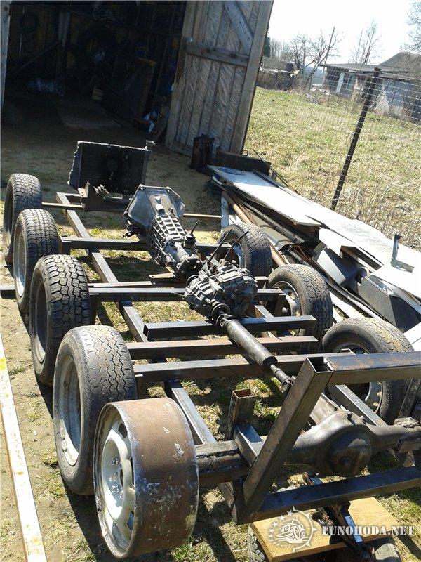

Привет всем строителям гусеничной техники.Вот решился на построить вездеход для охоты и так для покатушек...
ДВС:ваз-2103
КПП:ваз 4-х ступка
МОСТ:ваз 2101
РК:нива
Привод: передний
Подвеска:отсутствует
Гусеничный вездеход "Охотник"

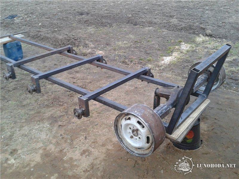

У меня на 2см поднятоshap писал(а):bylikС покрышкой, только приподнять на 5-10смbylik писал(а):.А задние колесо выше это без покрышке делать?

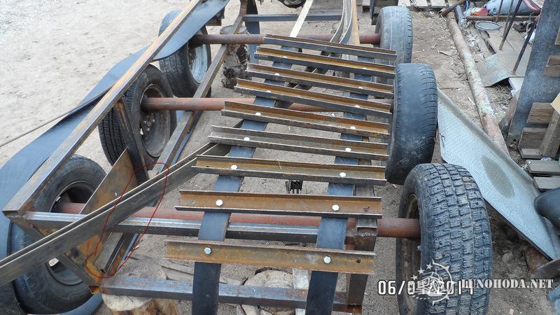

bylik
Очень узкие ленты на гуске!
Они на ленте и так скрутке подвержены, а у тебя совсем худо будет...
И по одному болту - их уже перекашивает...

bylik
Сорри... не заметил...

Stac
bylik
мой пробник с толку сбивает
bylik
Да,для лучшей поворачиваемостиbylik писал(а): Получается,что задние натяжное колесо будет навесу?
