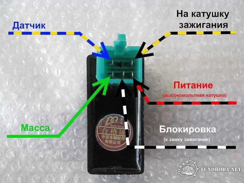

И похоже буду к форуму челом бить-не могу врубиться с ходу в схему электрики.На двигателе выходят 2 жгута.В комплекте с двигателем идет 2 коробочки регуляторов.Один из жгутов четко соединяется с одной из коробушек.Но вроде это как раз распределитель зажигания.Тогда на высоковольтную катушку вывода нет.
Так что если кто в теме-подскажите.Только в электрике я дуб.Завтра как соберу на раму все причиндалы сфотографирую жгуты и коробушки.Будем меня в косяки мордой тыкать... :oops:

Ntl8484
Сообщения: 601
Зарегистрирован: 13 мар 2012, 05:05
Откуда: Новосибирск
Сообщение Ntl8484 »
Регулятор напряжения
Коммутатор
Тот который идельно подошел к коммутатору это разьем указателя передачи. Его можно резать под корень.
У второго разьема:
Зеленый- масса
Синий - датчик
Красный- питание высоковольтной катушки
Белый и желтый на регулятор напряжения.
