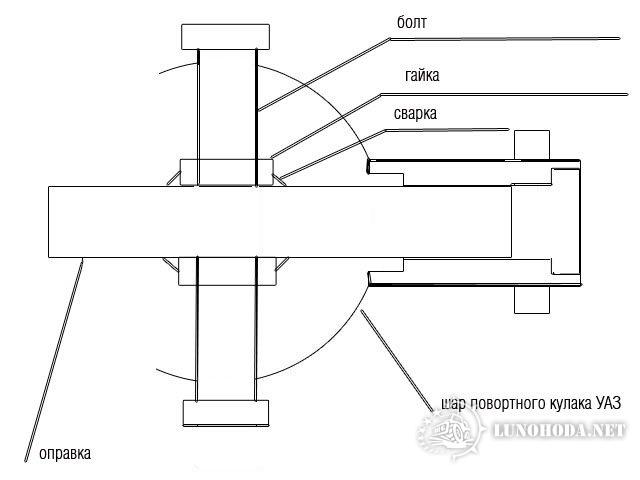

Приветствую всех форумчан! УВАТ,у меня возник вопрос по поворотному кулаку.Делаю по твоей методе.У токаря(к которому я обратился)возник вопрос : каким образом зажать шар в 3-х кулачк.шпинделе ,чтобы проточить посадоч. под подшип.? И на сколько тяжело точится вал хвостовика ВАЗ?
uvat
Сообщения: 5440
Откуда: Омск
Сообщение uvat »
Valek писал(а):Приветствую всех форумчан! УВАТ,у меня возник вопрос по поворотному кулаку.Делаю по твоей методе.У токаря(к которому я обратился)возник вопрос : каким образом зажать шар в 3-х кулачк.шпинделе ,чтобы проточить посадоч. под подшип.? И на сколько тяжело точится вал хвостовика ВАЗ?
Примерно так:
Вал, на который насаживается кулак, слегка на конус.
Хвостовик точится тяжело, зубья срезаются болгаркой, а потом точится.
Извините что встреваю,мы делали 2 вилки,которые вставлялись в проточки шара,их в патрон и центром поджать.А хвостовики лучше в печи отпустить.В горячую сунуть,выключить,на ночь оставить.Потом делайте что хотите.

Внутри шара под подшипник посадочное место легко выбрать. А вот снаружи мой знакомый токарь отказался, мол квалификации не хватает. На этот случай применили "План Б": посадочное место (которое в чулок Уазовского моста вставляется) отрезается почти заподлицо (выступ в пару миллиметров остался) и потом отдельно из кругляка вытачивается корпус под подшипник №180206 (корпус тоже с буртиком в пару мм). Потом всё это дело собирается на плите полурамы: с одной стороны кулак Уаза, а с другой корпус под подшипник.
Получилось нормально, я доволен. Самое главное что такие токарные работы посильны любому начинающему токарю :) Хорошие у нас в дефиците :(
