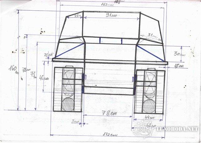

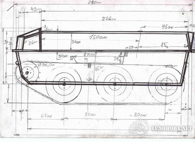

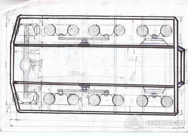

Нашел рисунки, которые делал перед постройкой Барсика. Может кому пригодится что то из моих каракулей. За качество прошу сразу не ругать- рисовал как умел. :oops:
Кузнец Влад
Сообщения: 1657
Сообщение Кузнец Влад »
Спасибо !! Наглядней всегда понятней :roll:

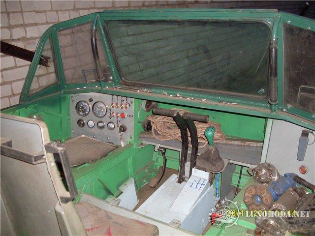

Здравствуйте! Закончил переделку ходовой Барсика. Поставили новую ось качалок, переделали качалки(укоротили на 17 см) Для уменьшения пятна контакта гусеницы с грунтом сложили натяжник в минимальное положение. Гусеницу укоротили на один трак каждую и теперь в них по 59 траков на борт.Расстояние между катками сократилось - поворачиваемость улучшилась, а нагрузки на оси подвески снизились. Убрали одно из четырех сидений и превратили Барсика в трехместный. Переключение сцепления теперь механическое- осуществляется тягой.Поставили новый кардан без резиновой муфты и со шлицевым соединением.Теперь остается найти новую жесткую резину и можно снова на ходовые испытания, только теперь без перегруза вездехода лишними седоками.

mishanya68
Сообщения: 2316
Имя: 89028056677
Откуда: пермь
Сообщение mishanya68 »
Aviator
увидел на фото в каком порядке переключаются передачи . я стараюсь делать переключение в обще принятом порядке так удобнее (привыкать не надо сел и поехал ) и иногда безопаснее для трансмисии . а в остальном :roll: . очень внимательно читаю темы про гусеничники в плане сделать похожее но немного усложнить (поставить автомат или вариатор)
Aviator
Сообщения: 437
Зарегистрирован: 10 мар 2011, 21:02
Откуда: Псков
Сообщение Aviator »
Сделать переключение передач в общепринятом порядке не получится хотябы потому, что кпп, двигатель и все остальное стоит от заднеприводной машины, а работает наоборот, задом наперед. А переключение передач сделано в таком порядке специально. Ручка кпп в этом положении не требует никаких доп. движений и так очень удобно переключаться с нейтрали. Толкнул вперед-вторая, потянул на себя-первая, а для третьей и четвертой нужно сделать дополнит. движение налево, и только потом вперед или назад, соответственно 4 или 3 передачи, ну а для задней вообще геморой- потянуть вверх, до упора налево и назад. Так работает стандартная кулиса Мерседеса.А вообще весь этот аппарат требует определенного привыкания ко всему. Привыкаешь довольно быстро и трудностей это не вызывает.
