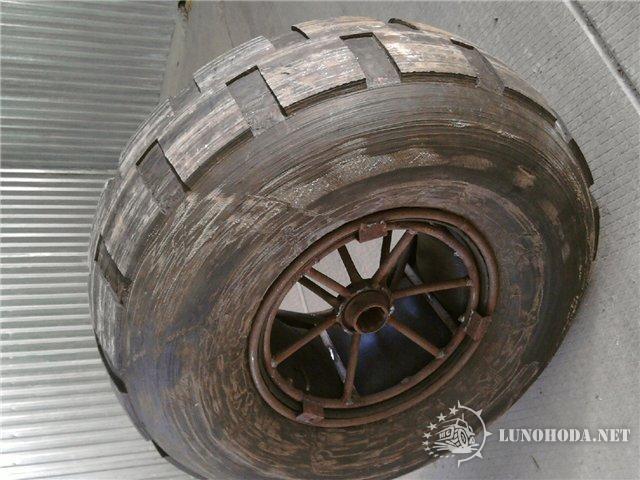

кто знает как это делалось?
Puika
Сообщения: 484
Зарегистрирован: 08 янв 2011, 10:55
Имя: Сергей
Откуда: Сибирь-Карельский перешеек
Сообщение Puika »
Станок, принцип токарного раньше обдирали шины для наварки протектора на авторемонтных заводах.
Думаю что на нем.

Puika писал(а):Станок, принцип токарного раньше обдирали шины для наварки протектора на авторемонтных заводах.
Думаю что на нем.
непохоже. я видел отслоившееся после наварки , а одно (пожеваное)получилось расслоить...там все гладко и цело было , корд нигде нетронут. и следы от резца еле заметны.

Шероховка шины или другими словами обдирка остатков старого протектора. Станок для шероховки шин, придает каркасу форму, размер и текстуру, которые необходимы для качественного нанесения нового протектора. Мощная обдирочная коронка удаляет остатки старого протектора и создает необходимую фактуру поверхности подпротекторной части шины.
Станок старый бьет или действительно самодельное что-то...

Puika писал(а):Шероховка шины или другими словами обдирка остатков старого протектора. Станок для шероховки шин, придает каркасу форму, размер и текстуру, которые необходимы для качественного нанесения нового протектора. Мощная обдирочная коронка удаляет остатки старого протектора и создает необходимую фактуру поверхности подпротекторной части шины.
Нет, на самодельное не похоже. Всеже это станок длЯ шероховки шин б/у для наварки нового протектора. Думаю, что и наварка этого пртектора сделана, а не нарезка. С другой стороны, наварка нового протектора делается в кондукторе или прессформе, которая прогревается перегретым паром. Что-то тут не то. Это же ведь необходимо делать новую прессформу.
С уважением Игорь.
