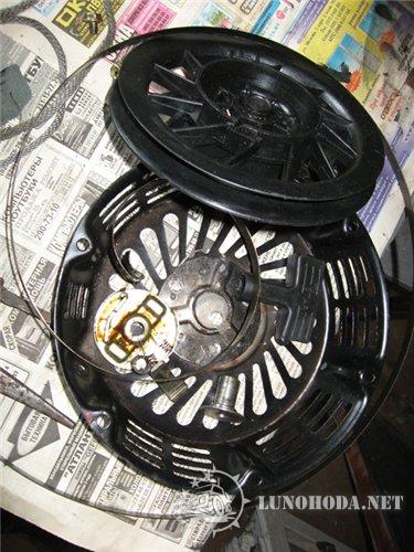

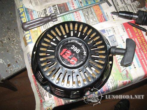

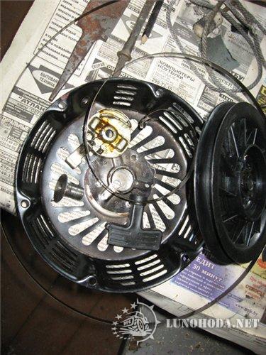

Кому нужно - нутрянка заводилки 390-го.
В разобранном состоянии
В сборе
