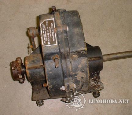

В этой круглой фигне (на суперметелице) слишком мало места для двух планетарок и их тормозов. Думаю всё же, там просто диф.
Вот на МАКСе "коробочка"
Исследуй... 8P :oops:

Konservator писал(а): Вот на МАКСе "коробочка"
уже давно.. :ok:
слабовата коробочка..
и те жёлтые штуки уже исследовал, только что скачаны подробные фоты внутренностей.. :wink:

KIBERDOG писал(а):те жёлтые штуки уже исследовал, только что скачаны подробные фоты внутренностей..
KIBERDOG
Ну и хде же?.. :)

Сообщение KIBERDOG »
KIBERDOG
Ну и хде же?.. :)
накаркал.. :(
только скачал первые неск фоток, и туземный форум отправил меня регистрироваться.. :twisted:
пытаюсь влезть заново..

от туда же скачено
KIBERDOG
Сообщения: 1728
Имя: iPhone 3G
Откуда: 76 RUS
doka писал(а):от туда же скачено
ну ии??

KIBERDOG писал(а):doka писал(а):
от туда же скачено
ну ии??
Ну так
Konservator писал(а):Нафиг с таким движком и в этом месте(не на выходных валах на звёзды) планетарки. Здесь двух сцеплений легковых хватит за глаза
Вот они и есть - сцаплениё...Два.
Правда в этой большой штуке-барабане наверное ещё шестерёнки понижающие. А потом цепи. Во - огород! :shock:

Konservator писал(а): Вот они и есть - сцаплениё...Два.
тоесть жёлтые штуки не планетарка?? а тупо сцепления?? :shock:
