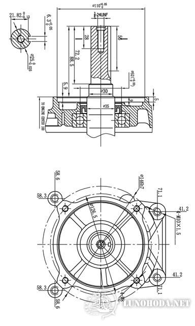

разобрался вроде, это оказался не проданный мотор из первой поставки
вот на него спецификация....
мой косяк, я думал из первой партии моторов не осталось этот был отложен из-за глючного замка зажигания он поехал к Сему
короче мой косяк готов исправить...

У тебя нет почетче изображения? На сколько там резьба, а то у меня вроде похожая лерка есть?
А на счет двигателя, конечно неприятно но это ж не конец света. Со всеми такое может быть, но нужно быть поокуратней, осадок ведь все равно остался [:})
Sem
3/8 24UNF
Это дюймовая резьба. :ok:

Sem сделай "шубу" из жести - будет держать!
3/8 24UNF
посмотри внимательно по факту - у меня, например обыкновенная М8 [:})

вовочка писал(а):Sem сделай "шубу" из жести - будет держать!
Шубу попробывал- вроде как раз с натягом лезет. А резба точно дюймовая. Лерку нашел, маркировка не та, а резьба подходит! :yahoo: [:})
