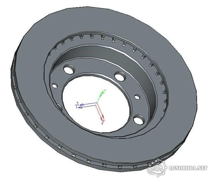

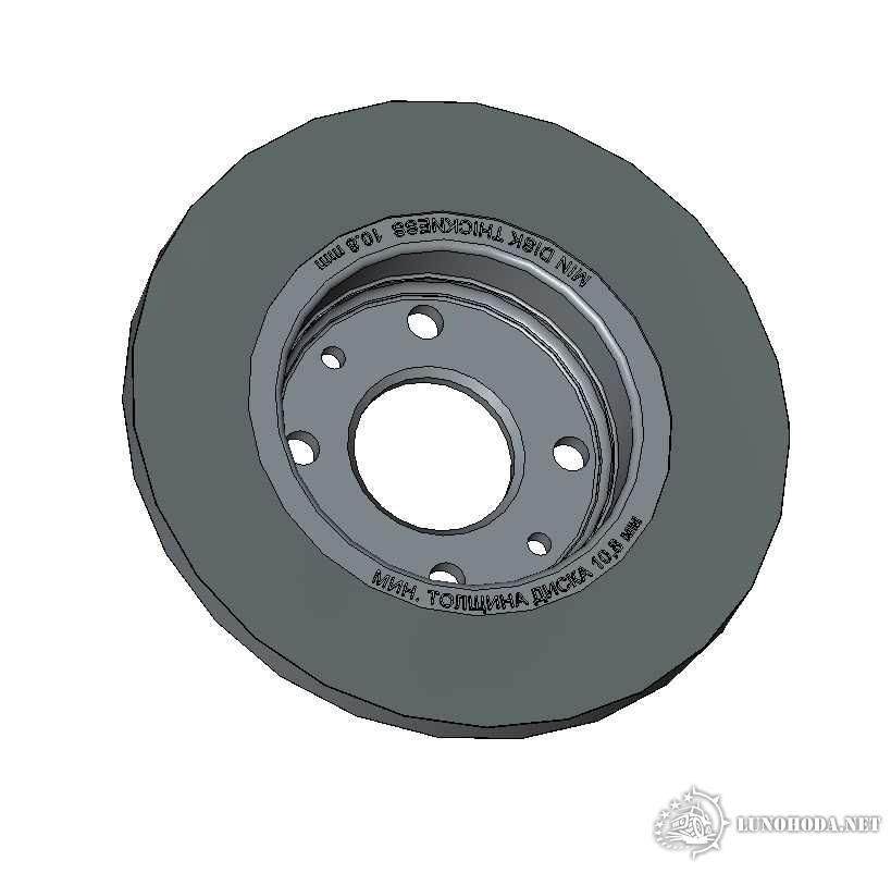

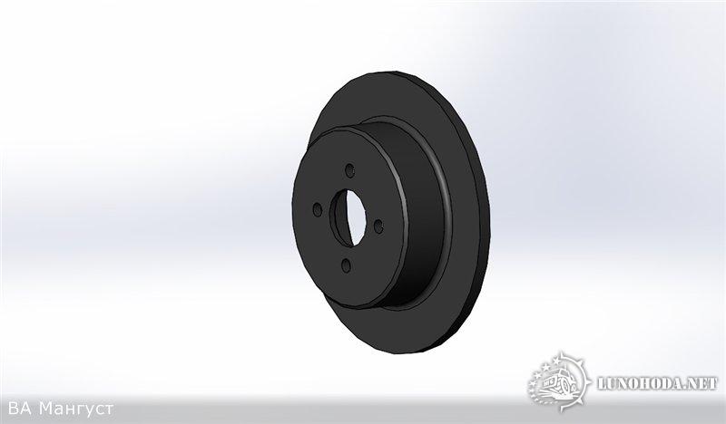

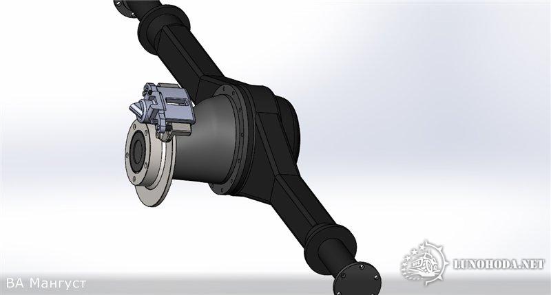

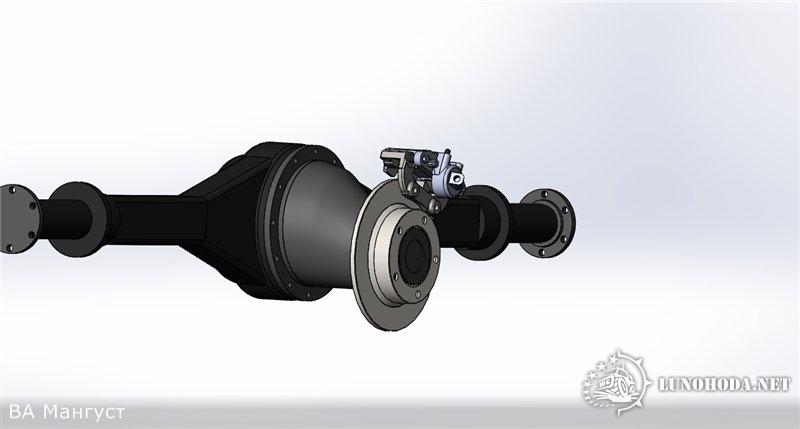

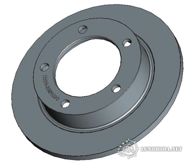

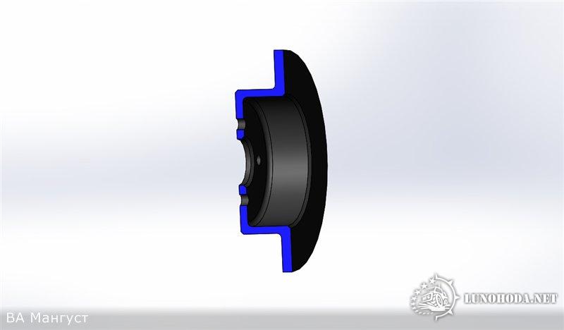

argon84 писал(а): т.е. использовать нынешний диск в качестве переходного фланца и к нему прикрутить тормозной диск от Нивы (как вариант)
Да, как вариант. Но чаще удобней свой выточить. Железка простая.
Если сделать чашкой, то и суппорт встанет и от топливного ф-ра отъедет.
Вот, накидал быренько, что то типа такого.
Вот те Нивы диск.
Тока эт я на Газелькин мост повесил.
Ну смысл, думаю, понятен.
ЗЫ. Если надо, могу нивкиного чертеж кинуть.Только, это :x Юричу не показывай. :no:

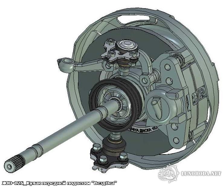

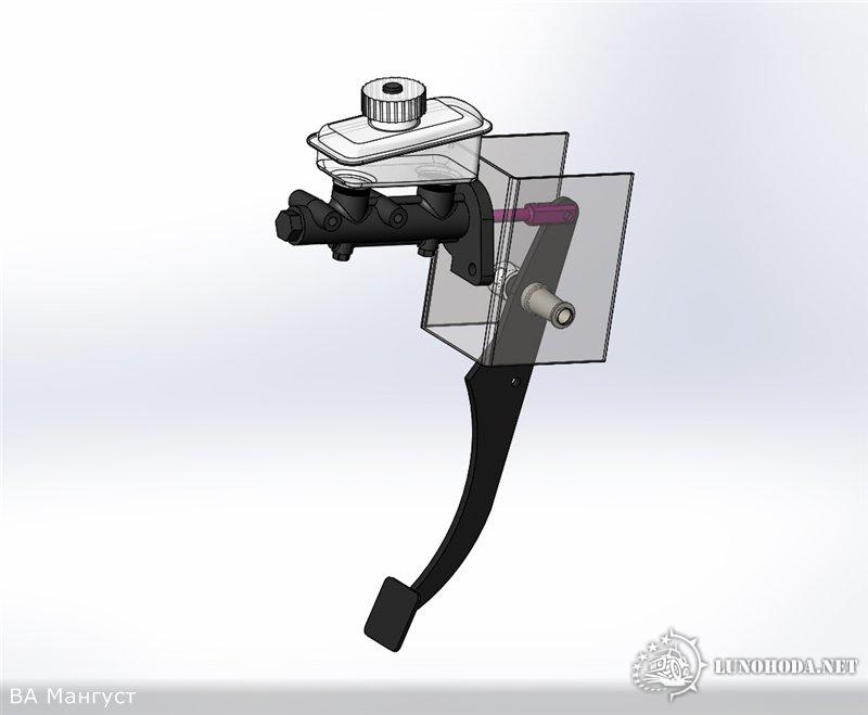

mmcl200 писал(а): еще момент, рулевой вал, гтц трубки при посадке 2+1 не конфликтуют с левым передним колесом? Для меня это важно!
Рулевое ГОРу и вала не будет. Правда, и обратной связи тоже. 8P
А с тормозом очень помогает схема буханок всего мира.
Т.е. тормозным к себе.
И базу не кушает и от грязи с ветками защищен.
Я как у ВМ покатал, теперь все так делаю.

Тормоза на этом месте, на хвостовике ведущей шестерни главной пары, консольно(!!!), сильно осложняют жизнь и самому хвостовику и подшипнику. Поверьте мне, я просчитывал подшипники ГП в редукторах "квадры", они на пределе! Просто отливки уже были готовы...
А момент от главной пары гораздо ниже, нежели тормозной! Это касается и зацепления самой главной пары! Зубья то нагружаются с затылка и кратным штатному моментом. И реакции на опоры тоже меняют направление, вместо уравновешивания - усиливают друг друга!
Берите тогда мосты с погрузчиков или эксковаторов, там такие решения применяются, заодно и тяга на крюке из-за сцепного веса увеличится! Только с твердого тогда ни-ни! :?

Юрич писал(а): Mongoose, их есть у меня. Наоборот мне приятно видеть, что мои модели краше!!!
Дык и я про то же. :$
Но суть, полагаю, я своими юмумбу-бумбу argonу смог показать.
Юрич писал(а): Тормоза на этом месте, на хвостовике ведущей шестерни главной пары, консольно(!!!), сильно осложняют жизнь и самому хвостовику и подшипнику.
Полностью согласен и всегда об этом говорил.
НО! увы, в ответ слышу :
- У меня пять лет стоят на уаз мосту и хоть бы что...
Мне и сама схема чебуратора ущербна и убога.
Но что об этом сто раз перетерать, если человек для себя решил и уже давно делает?!
Надо было переубеждать в начале выбора.
А теперь то смысл ворчать?
Надо просто помочь с решением простых задач.
Тупо в рамках той, о чем человек поделился.
Вездеходное ателье "Мангуст"

Но все равно тормозной диск на хвостовике не айс.
Хотя бы потому что он выступает и съедает просвет дорожный. Возможны поломки.

mmcl200 писал(а):Mongoose, ОУ-ОУ!!! Полехше! Полехще!!! Тут рессоры сзади! Это уже под классификацию чебураторов идеологически не вписывается!!! :)))
ЗЫ а тормоза да на хвостовике 5 лет стоят и ничего ГП или подшипникам не делается!!! :P
И еще 15 лет простоят, поржавеют только...
Я про работу говорил! За эти пять лет сколько было торможений, из них экстренных?
Если всё у всех так хорошо сделано, и надежно, то откуда берутся слизанные зубья, половинки полуосевых шестерен, свернутые полуоси и привода?!
Даже на Формуле 1 отказались от вынесенных тормозов, ставят многодисковые, из карбона, но в колесах.
Нечего вам мучиться с упрощением тормозов, берите пример с северных народов, как они останавливают свои транспортные средства - палку в снег и все дела! Нарты, стой! Раз-два!

Теперь серьезно; Да тормозит вездеход редко и почти никогда экстренно! Тормозами на самом деле трансмиссию не ломали ни разу. Это правда не отменяет накопление усталости механизма. Но трансмиссионный тормоз на мымыкловозе ущеребен, тормозит неприятно, машина вся дрожит стонет, дергается. Вообщем лишний раз на тормоз нажимать не хоцца. Повторять Конструкцию не буду, на новой машине тормоза на колесах, и ни кому не рекомендую.
