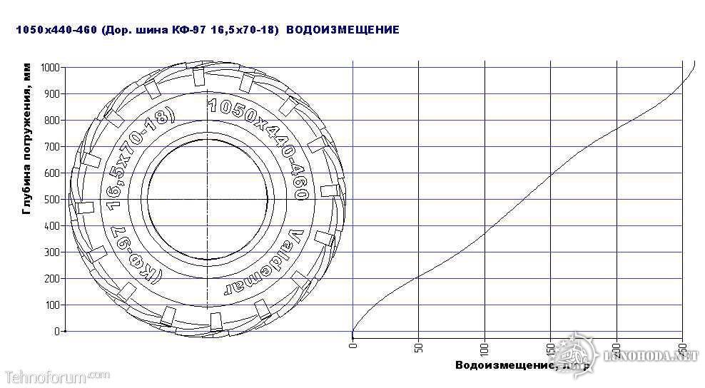

Mongoose писал(а):Грубо прикинуть, то имеем с диском 320лх4=1280.
В колесе КФ-97 примерно 250 литров х 4 шт. = 1000 литров.
При погружении до 600мм объем 150 литров х 4 шт. = 600 литров.
+ 20л х 2 =40л мосты.
+ 100л х 2 = 200л пассажирские отсеки с погружением 200мм.
+ примерно 40л карданы, КПП, рессоры и прочие железки.
Итого: 880 литров при погружении на 600мм.
Mongoose, Как ты подсчитал объем колеса?

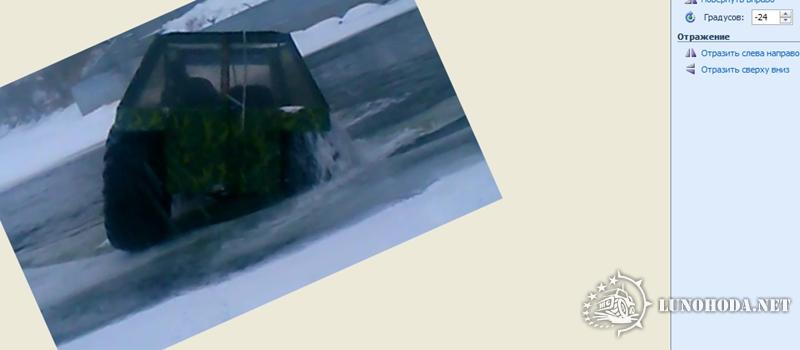

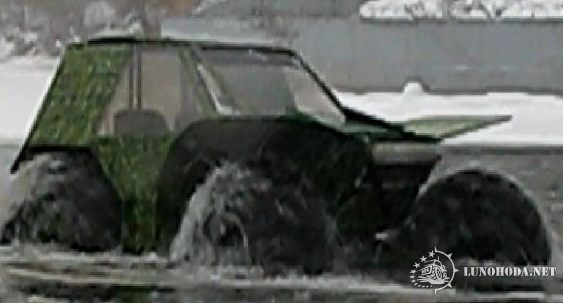

Сообщение МВП »
реальная ватерлиния - до половины мостов
по правому борту

Андрей 318 писал(а): Mongoose, Как ты подсчитал объем колеса?
Хороший вопрос.
Считал комп. Я лишь художничал.
Не претендую на полную точность модели, т.к. даже протектор не прорисовывал.
Но вот пошел проверить и :oops: нашел ошибку.
Объем то всего 300л!(синим выделено)
Странно. Возможно диск 2 раза прибавил. ХЗ. Был в полной уверенности, что покрыха 280и диск40л=320.
Я всегда их по 320 считал.... и вроде усе схдилось. :)))
Вот так то. Век живи, век учись.

МВП,
Извини Василь, но такой экстрим на воде - НЕ моё! И во всяком случае не на этом аппарате.
И тебе не советую так впредь испытывать.
На суше, я и больше могу завалить.
Я сразу обозначил, что мне на нем на лед вылазить не надо.
Да, есть Ладога, но там на припайный выскочить легко. Порог не более 40см.
На случай бокового провала и зачерпнул корытами есть кингстоны.
Утонуть, он точно с двумя седоками не утонет.
а на тонкий или рыхлый лед, другой у меня взгляд и подход к вездеходу.

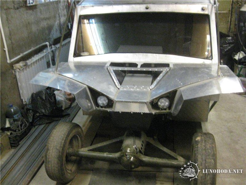

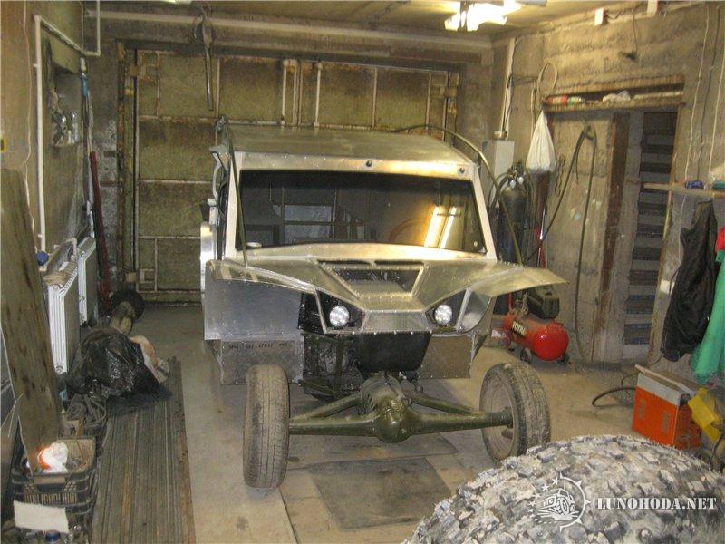

Я конечно знал, что вездеход красят колеса, но что бы вот так 8P
:oops: А ведь были надежды что посимпатичней это выглядеть будет. 8P
Когда поменял передние, заметил что взади тесно и решил прокатить вперед на полметра.
И что вы думаете?
Фига :stop:
Буксовал обоими задними ветками, но вездик даже на 1см не сдвинул.
Вот Что! значит, НЭТ диффа!
А кое кто m/ , и межколесные не признает. Прикиньте каково там всему, это пробуксовывать?!
:wink:

Mongoose, к покраске готовишь или к отправке?
Что с передним мостом?
Mongoose
Сообщения: 4583
Имя: 8-921-3139106
Откуда: Лен.обл. Тихвин
МАНГУСТ САФАРИ НЬЮ или 1410 лайт
Сообщение Mongoose »
К покраске.
Объявы еще не давал. Надо вид товарный сначала сделать.
А тут снег опять выпал :twisted: Дубак на улке.
С мостом усе нормально. Это диски от опеля.
У них разболтовка с жигой одинаковая, а центральное отверстие меньше на 1мм, и поэтому их не прижать к щеке ступы.
А если начать сильно болтами втягивать, то потом тока кувалдой снимешь.
Вот и прикрутил как попало, накось.
Мне всего то 4метра два раза проехать.
Или что другое имел спросить? :oops:
