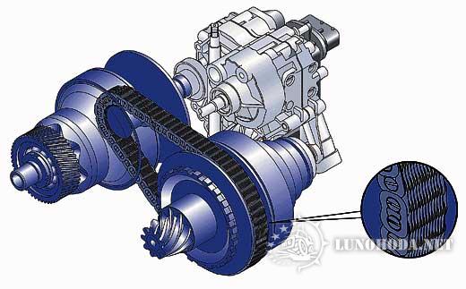

dil
вот пример Изображение

ztaurus писал(а):А вообще цепные вариаторы есть в машинах)))
Это вещ распространенная:
промышленные цепные вариаторы, та еще погремушка.
Автомобильные
Тут скорее стальной ремень
Вообще вариаторных коробок много на японских автомобилях.
То что изобразил тот товарищ с обычной роликовой цепью ерунда полная.

dil писал(а):На машинах про цепные не слышал
Теперь услышал :)
Однако, тереть сталь по стали - это не для самодельщиков. ИМХО.
Однако, привлекает, что у него кратность до 20 :shock:
Не, это всё от Лукавого :)))
