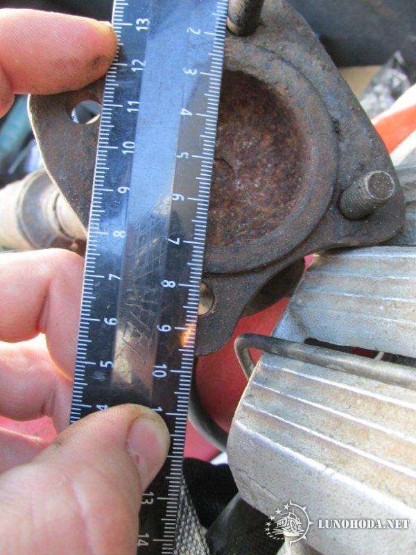

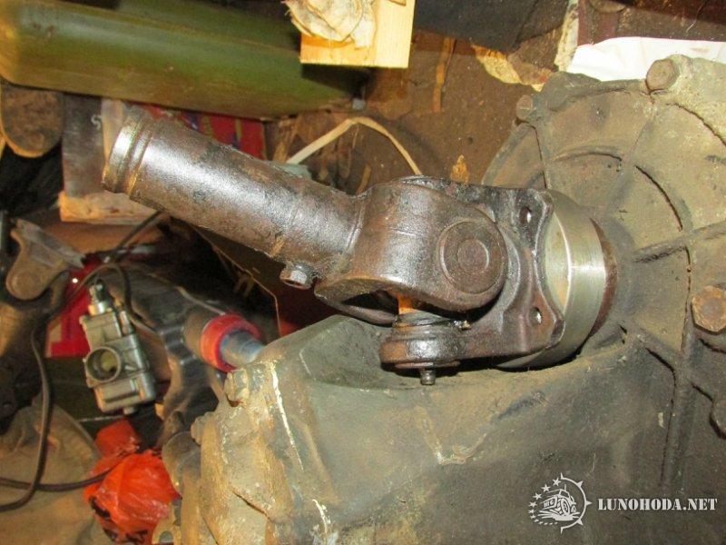

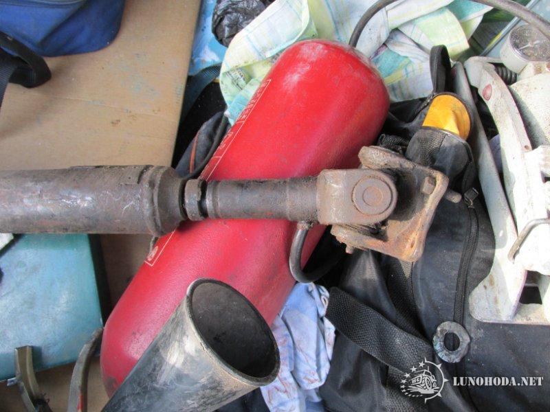

Вот такой кардан от Нивы прикупил.
Уж очень он похож на УАЗкин. Надо крестовины сравнить. Если это так, то сзади можно УАЗ вилку поставить, а спереди проточить немного по наружнему диаметру выступающие части фланца. Только вот вилка что-то меня смущает- не упрется ли он крестовиной в картер коробки передач... Надо мерить.

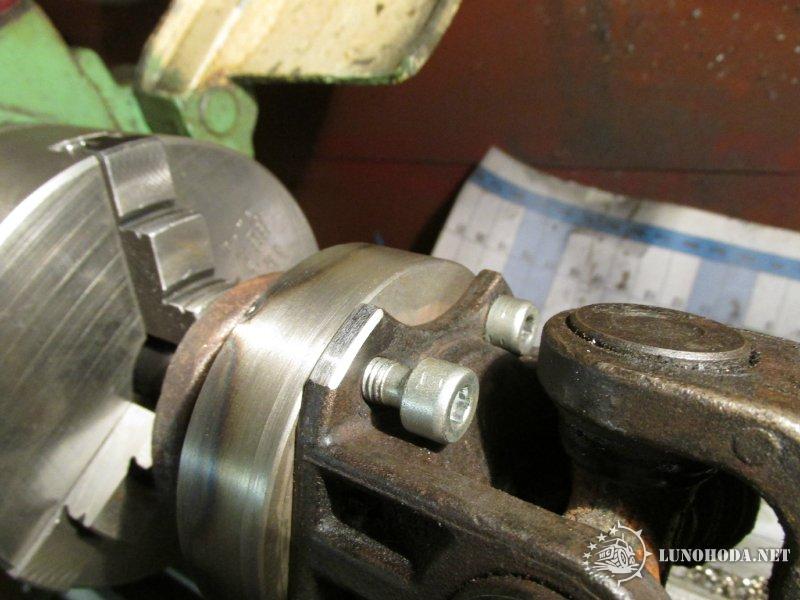

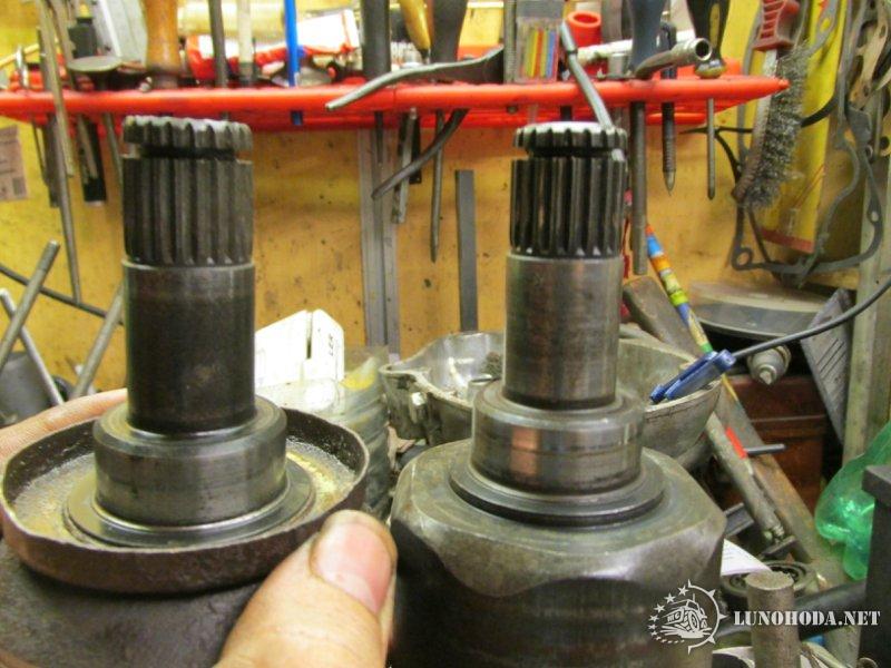

Подготовил на выходных переходный флянец под крепление кардана к КП.
Отрезал на станке при помощи болгарки маленькой, затем подогнал под размер сам крепежный фланец и напрессовал. Потом обварил почти по кругу. На мое удивление на разборке граната оказалась бОльшего диаметра, чем все ранее мною встречаемые.
Ну и в лес прокатились, пока на шрусах. Прет отлично!

сегодня проточил фланец кардана, чтобы за коробку не цеплял и посмотрел как вертится.... Теперь я понял, почему на самом кардане такие большие противовесы висят- вилка собрана или проточена криво!
Также облом с заменой нивской части на УАЗовскую. Хоть мне и говорили, что там УАЗ крестовина, но диаметр стаканов под игольчатый подшипник оказался другим...

на таком кардане, крестовины москвичёвские

я надеялся на УАЗовские... Жаль.

выточи шубу под стаканчики. мы так делали, соединяя газовскую вилку с уазовской креставиной.

да не в этом дело- я уже фланец выточил. Надеялся на взаимозаменяемость крестов самих. Думал вот чтоб одинаковые все 3 кардана были.
