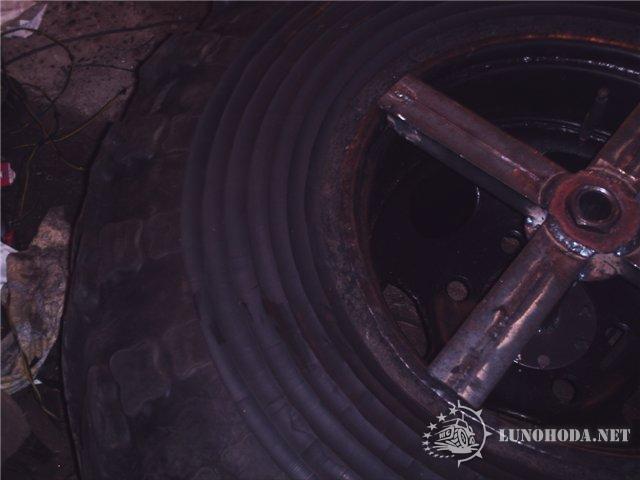

tixoxod-4x4 писал(а):А если ее на диске обдирать и уевину к диску приварить, а внутрь камеру затолкать и надуть, все искривления выпрямятся
А,я, как делаю? Именно так. Давление 0,5 атм и вперед. Приваривать не надо т.к. сама приспособа укреплена мертво. более того там внизу, на фото не видно, по торцам крестовины стоят болты на 12 мм. С их помощью центрую ось приспособления и зажимаю ее этими же болтами. Кроме того, сама труба оси отцентрована планшайбой на центральном отверстии диска. С боковины шины(с одной стороны) срезал 4,5 кг. Вес срезанной резины, наверное, не очень большой. Сначала подумал, что может и не надо для тяжелого-то вездехода. Но случайно пальцем надавил там где срезал три дорожки и был приятно удивлен - она стала намного мягче. Да, и еще. Можно снимать за несколько проходов. Минимальный срезаемый слой, у меня получился - 2 мм.
Юра 76
Юра 76 писал(а):Скажи а расчетный вес такой покрыхи хотябы примерно.Она будет легче чем просто обдирать.И как протектор нарезать.Идея хорошая слой резины поверх ниток долговечней но не будет ли тяжелой покрыха.
Вес пока не знаю. Судя по весу снятой резины, намного тяжелей она не будет. Весь вес, думаю, на беговой дорожке.
А вот резать резину одно удовольствие - 30 минут и боковина готова. Руки не болят и голова тоже.

Ты, чего такой трудный? Режим работы дрели при сверлении бетона и резины с таким инструментом совершенно Р А З Н Ы Й. Предположу, что при сверлении бетона, на дрель всем весом тела давишь, а, я, тяну устройство с зажатой дрелью двумя пальчиками и не торопясь.
Про разбалансировку шины - это ты перегнул. Вспомни когда, ты последний раз балансировал шины на своем автомобиле. Нет у нас таких дорог чтобы шину требовалось балансировать, по крайней мере, там где мы ездим. Если надо балансировать шины, то вездеход не нужен. Скорость движения вездехода?
Красивая или нет будет шина? У каждого свои представления о красоте и вкус? Вспомним прибаутку про индуса! Мне моя шина нравится.
А про примитивность приспособления - напрасно. Точность снятия резины достаточная. Если надо, то готов срезать с точностью до 1 мм, причем чистота среза поражает.
С уважением Игорь.

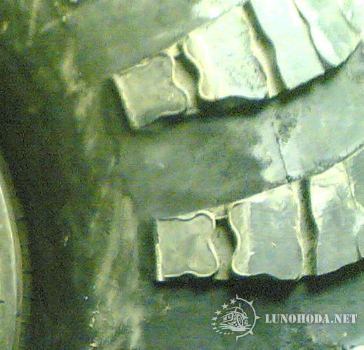

если нужно срезать клыки с боковины то передний упор надо пускать по готовой борозде. выступающие части меж бороздами (гребни)можно убрать ножем,это недолго и точность уже ненужна. а дальше жесткой щеткой на большой болгарке поперек гребней но не глубже канавок. работать на улице - будет разлетаться крошка.результат Вас поразит.
МВП
Сообщения: 3711
Откуда: Сызрань
Сообщение МВП »
РОМКА писал(а):. Резать дрелью резину оставляя равномерный слой на такой примитивной уевине не получится. Разброс толщин будет больше 4 мм,
чтоб разброс не превышал 0.5мм передний упор должен стоять вплотную к фрезе.

magellan писал(а): Можно снимать за несколько проходов.
этого делать ненадо. потеряется глубина . лучше сразу настроить 1-1.5мм в остатке меньше тоже нельзя (поймеш при зашлифовке)
с такой частотой нарезки как на фото ножем можеш ниче неделать . бери болгарку со щеткой и вперед. кстати щеткой можно нарезать протектор.но это надо быть художником.

МВП писал(а):результат Вас поразит.
Хотим макрофото-поразится.

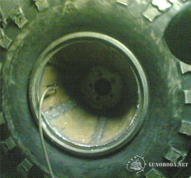

Сообщение МВП »
вот нашел - первый блин как говорится. оставлял один мм но переборщил щеткой . результат наруже нитки.
МВП
Сообщения: 3711
Откуда: Сызрань
Сообщение МВП »
тут видно следы и пыль от щетки.
