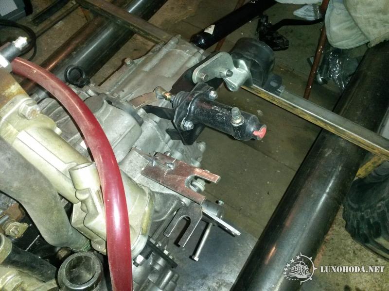

Рабочий цилиндр сцепления

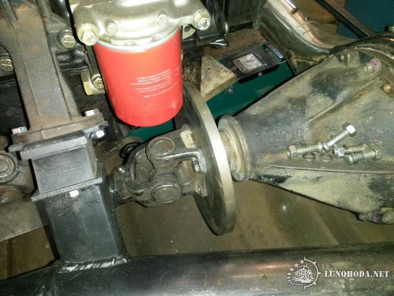

Вот такой тормозной диск. Диаметр 210, толщина 12.
Суппорт 2108. Скоба суппорта встречается с гайками крепления кардана. Как можно "запилить" эту скобу? Из какого материала она, варится нормально?

А что мешает отодвинуть суппорт дальше от оси по радиусу?
И вот тут есть возможность сдвинуть рабочую дорожку торм. диска ближе к мосту?
Вроде место то есть, зачем грызть суппорт?
Это не совсем верный подход. ИМХО.

Mongoose писал(а): А что мешает отодвинуть суппорт дальше от оси по радиусу?
При положении как на фото, диск в колодки входит до середины колодок. Если еще отодвинуть цепляться будет не за что.
Mongoose писал(а): И вот тут есть возможность сдвинуть рабочую дорожку торм. диска ближе к мосту?
т.е. использовать нынешний диск в качестве переходного фланца и к нему прикрутить тормозной диск от Нивы (как вариант)
