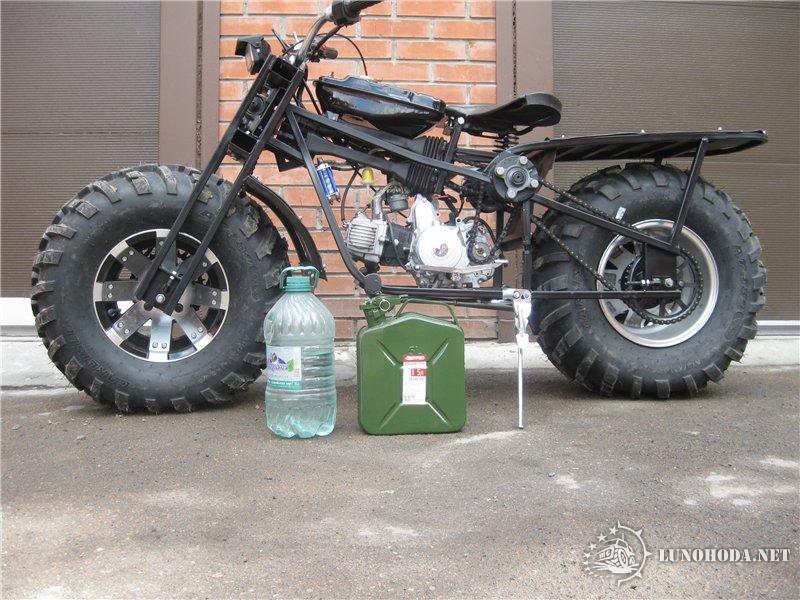

Отличный мот, мне очень нравиться. И размер колёс самое то. :roll:
Базару нет :ok: но вот поставить бы рядом с передним колесом мопеда канистру в 20 литров, лично мне масштаб не полностью ясен.
Копай

Знакомые колеса...мой любимый размер 8P

Murmashi писал(а):Вот это понимаю- колёса! :roll:
С ними держится на плаву, когда вода до осей, по них, или выше?
Еще не испытывал.

lunatik писал(а):
Вованчик писал(а):Ntl8484
Все емкости 5 литров

УАЗовские камеры на моём примерно на 27 (считал по длинне продольного бандажа, если чего не напутал при подсчёте ) 8P
Ntl8484
....... а сколько ты сделал угол вилки? Визуально многовато. [:})

Ntl8484 писал(а):Васюган на больших колесах
:roll: :roll: :roll:

Murmashi писал(а):УАЗовские камеры на моём примерно на 27 (считал по длинне продольного бандажа, если чего не напутал при подсчёте ) 8P
У нас с уазовской камерой колесо 74см диаметром, это примерно 29,5 инчей

Угол вилки немного меньше 30 гр.

Ntl8484 писал(а):Угол вилки немного меньше 30 гр.
Из каких соображений он сделан таким?

Ntl8484
Василий , ток что заметил , от чего звёзды на колёсах ?
Для лучшей управляемости. Делал с разным наклоном. Больше понравился в районе 25-30 гр.
Алексей Ка писал(а):Ntl8484
Лазерная резка, решил отказаться от ижевских.

Ntl8484
а в чем они плохи, ижевские?
или зубьев мало?
Ntl8484 писал(а):
Интересное замечание!
До этого были академические 19-21 градусов угол?
Вынос при этом какой был? Ты его вообще закладываешь?

Dimas писал(а):Ntl8484
или зубьев мало?
Качеством. центровка сложная. Сейчас звезда съемная, на 8 болтах.
lunatik писал(а):
Ntl8484 писал(а):
Делал и 19гр. Еще плюс большого угла- руль ближе к седлу. Вынос практически не делаю.
