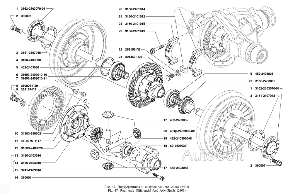

Товарищи, нет ли у кого разобранного моста с Патриота или этой деталюшки в заначке? Очень нужно знать внутренний диаметр регулировочных колец дифференциала. Тут вот вроде как 75мм. Так ли это?
Поз. 4
