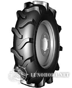

Вот эти еще лучше. Дешево и сердито. А как гребут, кто ездил- знает. Жучка за пять секунд букса на мост ложится.

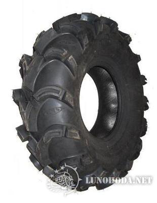

remix59 писал(а):Ищю подходящюю, можно зимнюю взять и покрупней нарезать, или знаменитую "Снежинку", жаль Волыновская уже в дифиците.

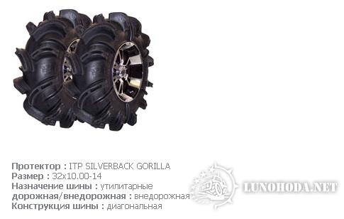

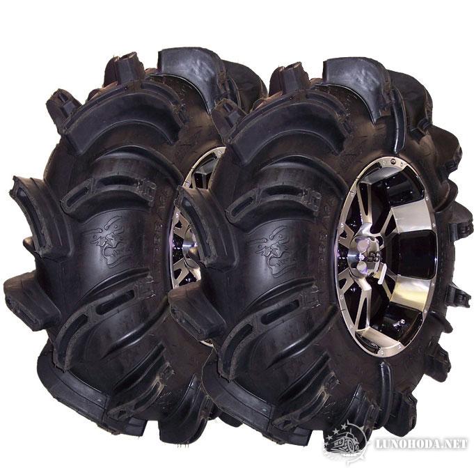

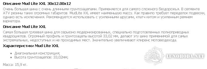

Вот такие есть варианты, правда гораздо дороже гусениц..
Шина 30x12.00-12 ITP MUD LITE XXL
Шина 32x10.00-14 ITP SILVERBACK GORILLA
