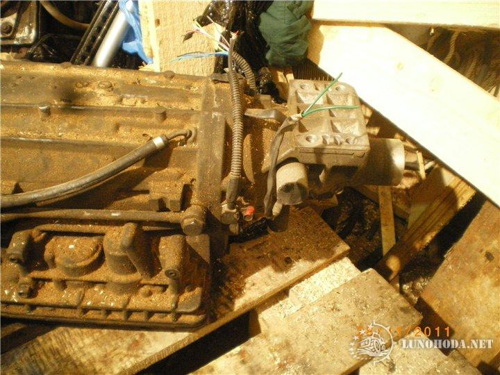

Итак двигатель в гараже.
Нисанн CD20T , механический насос.
АКПП 2WD, RE4R01A
генератор с вакуумом
система рекуперации наверное, нужна она ?
слева на АКПП два разъёма:
два простых зелёных провода - наверное вкл. ЗХ
И красный и белый в экране - датчик скорости может ?
справа два жгута.
тот что на селектор идёт понятно, там на индикацию и блокировка стартёра.
второй жгут идёт куда-то в коробку.
провода: чёрный/ белый/ красный/ синий/ зелёный/ серый и жёлтый.
может у кого есть схема подключения АКПП ?
Герман82
Сообщения: 448
Зарегистрирован: 18 июн 2011, 22:00
Откуда: Среднеуральск
Сообщение Герман82 »
[:}) а зачем тебе акпп если в луазика врезать будешь? или хочешь свою трансмиссию делать?

Сообщение gudvin »
Герман82 писал(а):gudvin
АКПП потом РК и карданы на мосты, т.е редуктора.
как то так
Герман82
Сообщения: 448
я так и понял. сразу возьми тогда еще бензонасос выносной от газели. он вечный по сравнению с родной подкачкой. а насчет датчика скорости . на некоторых япошках 80 годов лампы чек даже не было. но какой-то вшивенький комп стоял. у меня зарядка как-то пропала . дизель завелся . лампочка акумулятора горит. я не смог селектором скорость включить. то есть запрет комп дал все-таки.

Сообщение gudvin »
Герман82 писал(а):сразу возьми тогда еще бензонасос выносной от газели.
солярку качать ?
что-то я вообще помпы не нашёл :oops:
Герман82 писал(а):но какой-то вшивенький комп стоял.
Если АКПП с ЭБУ, то где он располагается, внутри или на корпусе или вообще далеко ?
