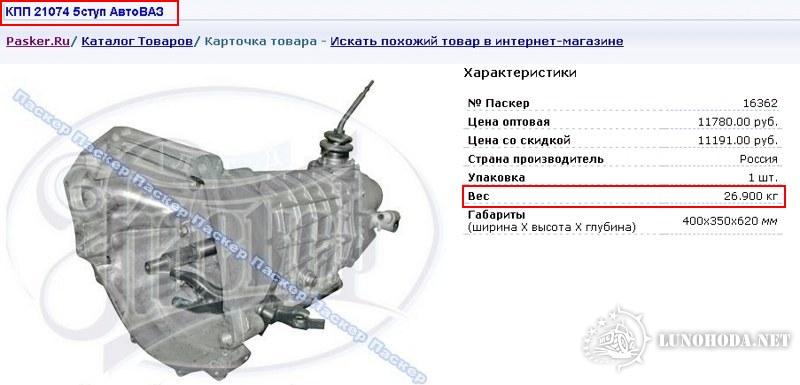

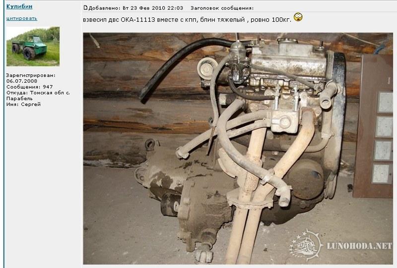

Двигатель ОКА + КПП + масло = 100 кг.
Двигатель ВАЗ 2108 = 127 кг.
КПП ВАЗ 2101-07 = 27 кг.
Масло Дв.+КПП примерно = 8 кг.
Итого = 162 кг.
Разница в весе 62 кг.?? Товарищи знатоки, я правельно расчитал??

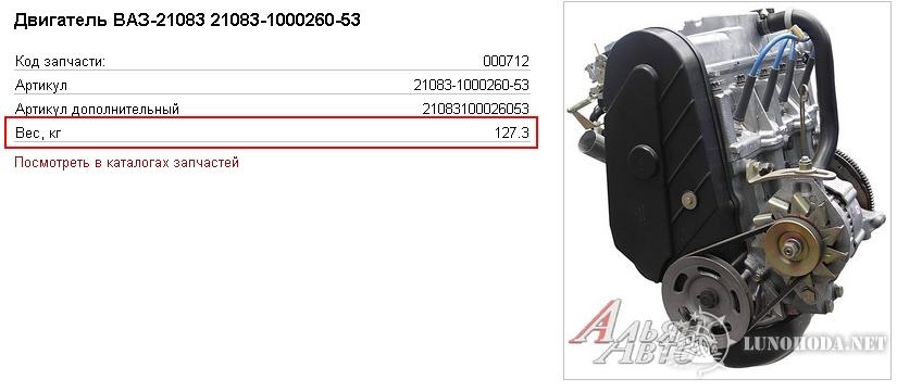

KIBERDOG писал(а):Двигатель ВАЗ 2108 = 127 кг.
Реальный вес мотора 96 кг.
Думаю что в цифрах есть небольшие неточности...
Масло в Дв. ВАЗ-2108 по мануалу 3.5 л, на практике всю жисть заливали 3.75 л., по верхнее деление щупа, тоесть от 4 л канистры оставался стакан масла на доливку..
На счёт веса Дв. непонятно, на многих ресурсах вес 127 кг, на других 96 кг, нужно реальное взвешивание мотора..

KIBERDOG писал(а):На счёт веса Дв. непонятно, на многих ресурсах вес 127 кг
просто некоторые ресурсы не видят отличия между двигателем и силовым агрегатом.
127-это силовой, т.е. двиг с кпп.
