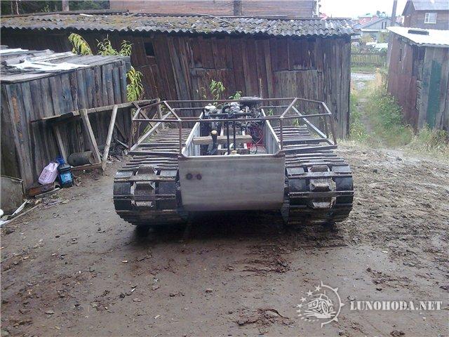

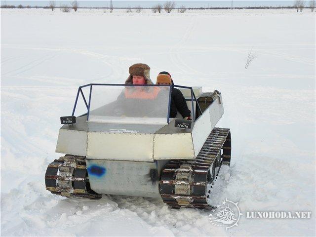

Здравствуйте форумчане, собрал небольшой вездеходик решил выложить на всеобщее обозрение.

Интересная машина побольше инфы и фото. :roll: :roll: :roll: :roll:
Всё сам вот что значит САМОДЕЛЬШИК !

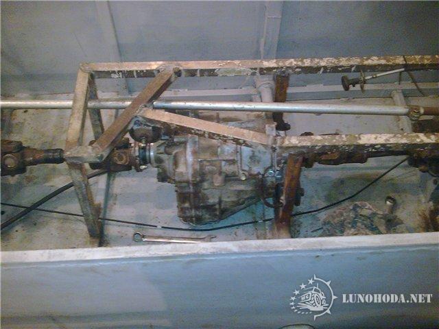

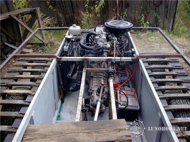

Опиши пожалуйста про ходовку расположение агрегатов, двигателя и т.д.
Очень на мою похожа :bravo: :roll:

Двигатель ВАЗ-2183, кпп классика четырехступка, рк тойота сюрф, поворот дифференциальный задний мост ВАЗ-2101, передаточное число 1:4,3 .

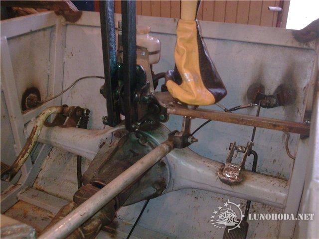

..Как реализовано включение задней передачи ?

если правильно мыслю, то кулиса в коробке стоит от Шеви-Нивы, а на этом механизме блокировки включения задней нет. Блокировка встроена в ручке переключения.

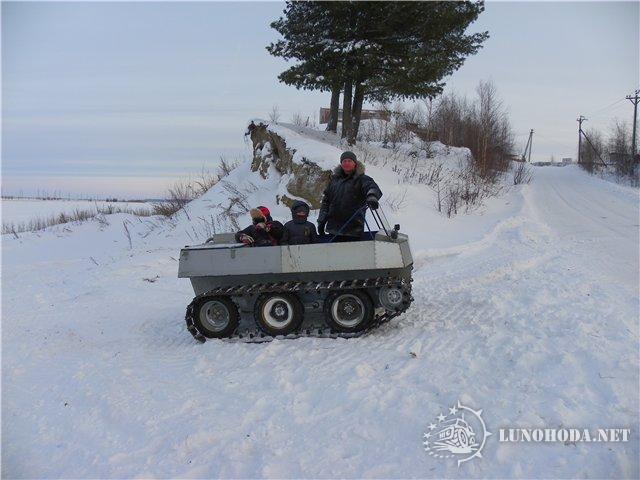

Алексей Калинин какой пробег у вездехода?

кулиса родная ВАЗ-2101 , механизм блокировки просто спилен болгаркой!

пробег пока еще не большой, примерно 200-300 км проехал, хотя ездить начал с октября 2010года, нет времени обкатать его по полной программе!!!
