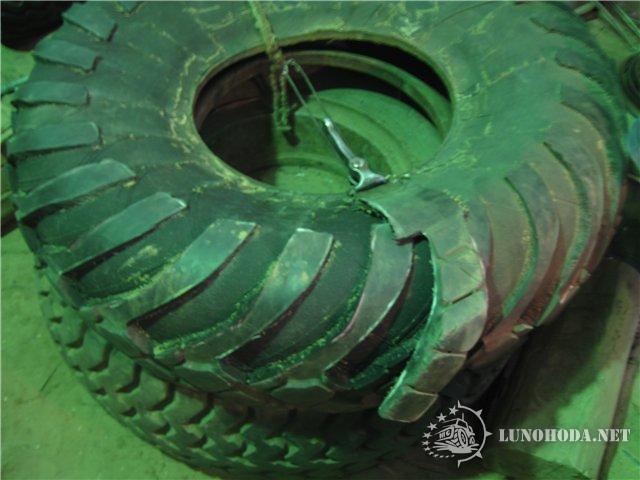

uvat писал(а):Опиши сей волшебный инструмент.
это слабый перфор из (макит) вроде 5 дж . и самый узкий из ножей . широкие ему непозубам . широкие ламели рубил (бошевским) 15дж.скорость та же. от остроты ножа зависит мало , хотя с тупым рукой приходится сильней прижимать. зависит от силы и частоты удара.

Болгарка у меня не большая 1100вт с регулируемой скоростью. Режу на второй скорости. Режущий диск, первый пробный, диаметром 130 мм . Ширина зуба у цепи "Штиль" 3,8мм, это меньше чем у Урала. Тупится конечно быстрее чем цепь, у меня всего два зуба.

этод метод я тоже использую и в нем немало плюсов. но медленно очень.
два колеса в неделю ! одичать!!

А перфоратором сколько?

Сообщение МВП »
примерно 3 клыка в минуту :
1 постричьь на лысо , или с каким то выпуском.(не зависимо от высоты)
2 примерно 3 ламеля в минуту меж клыками (независит от глубины и ширины)
3 примерно 1 ламель в минуту вокруг колеса (шахматная нарезка)
огромный минус-обязательная точная начальная стрижка. тут надо чтото решать сообща.второй минус -муторное выдирание потрохов.

МВП писал(а):второй минус -муторное выдирание потрохов.
Т.е. слои брекера на беговой остаются? И для ви-3 наверно из 40 кг не получается выйти?
МВП
Сообщения: 3791
Откуда: Сызрань
Сообщение МВП »
Николай Васильевич
да 35-37 это край :(
хотя можно и корды рубануть . но как контролировать дальнейшее заглубление?профиль и глубину резца можно подбирать любую ,но из за большой скорости нарезки слишком поздно видишь что "проехали"

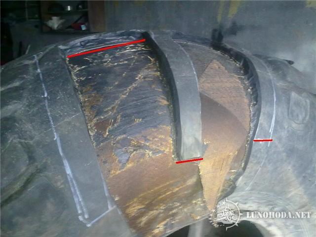

не совсем понимаю как нормально прорезать осевые линии, что бы не подрывать новый протектор
получается что я приотрываю его в самом начале и в центре по реборде (или как там ее) тоже не очень срез получается

Рамиль, перед тем как начать отрывать клык (полосу), в местах обозначенных красными линиями нужно вырезать клинья. Данная процедура позволяет резине складываться в этом месте. Я обычно делаю так: тяну лебедкой отрываемую полосу, подрезая резину. До красной полосы дошел и все "стоп". Сильно ослабляю трос лебедки. Рукой оттягиваю отрываемый клык в сторону (в лево), в этот момент создаю на нитках эффект растяжения и прорезаю по красной полосе нитки. Вот так зародился новый клык. Так же и у реборды. Прорезать "финишную красную полосу" очень сложно при натянутом тросе.

Специально сходил в гараж, вырезал клинья на покрышке. Для наглядности выкладываю фото:
Вообще я считаю, что нарезать новый протектор ножом не стоит. Этот процесс очень тяжел для рук (потом болят долго). И еще минус этого метода, то что очень легко пропороть лишние слои корда. Лучшим методом нарезки считаю бензопилу. Получается широкий пропил и не надо клинья вырезать, резина очень хорошо складывается в месте пропила.
На фото левая сторона шины обработана пилой, с правой стороны реборды клин вырезанный ножом.
