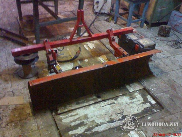

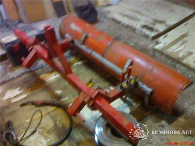

Отвал !! правда забыл на тракторе сфоткать ,пока цепляю ссзади!!

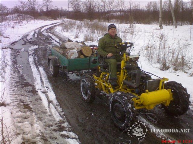

Сегодня ездил по дрова !! бомба!!!!!!!!!!! ползет загруженый лучше чем без груза!!

сергей2478 писал(а):ползет загруженый лучше чем без груза!!
На фото плохо видно насколько в прицепе смещены колеса от центра, но
значит догрузка задних колес трактора делает свое дело (часть веса прицепа "переходит" на трактор).
Бери вершину і матимеш середину - Г. Сковорода.
сергей2478
Сообщения: 303
Зарегистрирован: 23 янв 2010, 14:32
Откуда: Украина Полтавская обл.
Сообщение сергей2478 »
ось смещена на зад , и наверное так оно и есть!!

petromeb
Сообщения: 13
Зарегистрирован: 07 ноя 2011, 19:45
Откуда: Украина, Тернополь
Сообщение petromeb »
сергей2478 писал(а): ось смещена на зад , и наверное так оно и есть!!
У моего прицепа колеса на 23 смещены назад и по памяти с каждой тоны веса на прицепе 250 кг идет на трактор.
Я сначала вообще удивлялся когда бревна тягал на МТ -
сам еле едет по болоту а с грузом (бревна приподнимал навеской) проехал легче. У меня МТ заднеприводной и с загрузкой еще часть веса с передка уходит назад.
