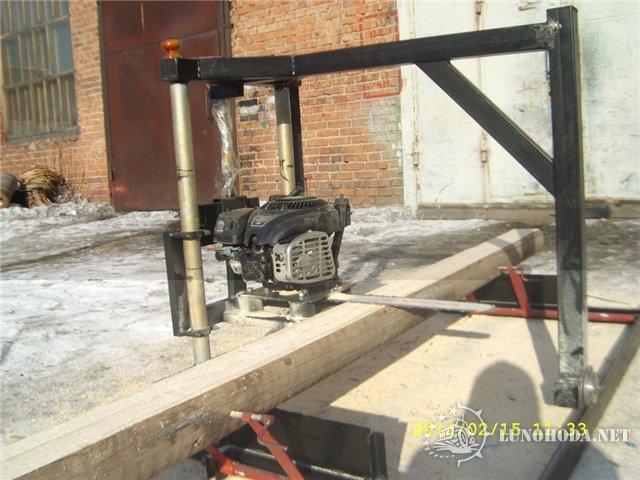

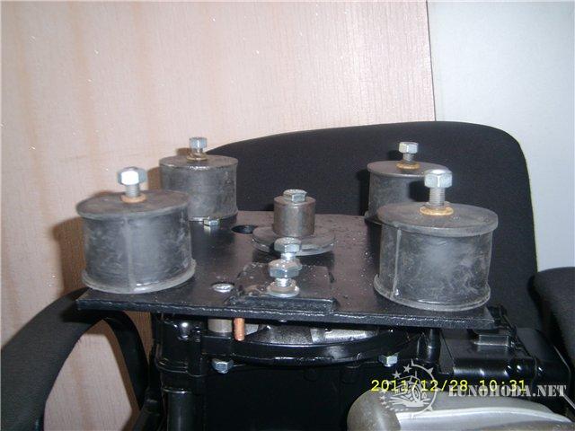

Все очень просто, прямо на двигателе сидит самодельная звездочка Ф65мм. Подъем опускание винт, можно заменить домкратом от класики.
Пилит по качеству лучше ленточки, снимал доску именно с этого бревна что на фото толщиной 5 мм. на всю длину бревна, правда бревно было сухое и трехметровое. Дома у отца ,моя первая электрическая, березу, осину сырую пилит на УРА.

нна
у меня была похожая только на 380В . по твоей посоветую сделать поддержку конца шины (меньше утягивает кончик по вертикали) и на ролики сделай крышки со щеточками которые постоянно чистят направляющие от опила (постоянно напрессовывает на ролик и рельсу ) . к тебе вопрос как сделана смазка цепи и какое передаточное на цепь с коленвала ?

mishanya68
Миш,они катаются по уголку, опилки не задерживаются, запускал их у себя на заводе по просьбе однокурсников из Якутии . За 1,5 года им отправил шт.150, сейчас еще 26 в работе, притензий по ним не было, по двигателям тоже. Двигатель с вертикальным валом, звездочка сидит прямо на нем.
Если присмотреться , то на пластине возле крепления полотна видна трубочка медная, огрызок, вот с бачка через шланчик и подается масло для смазки...

mishanya68
- Сообщения: 2316
- Зарегистрирован: 17 апр 2010, 06:31
- Имя: 89028056677
- Откуда: пермь
нна
у меня направляющие также из уголка но через день два работы накатывало 3-5мм опила . смазка была у меня под давлением (самотеком нехватало). привод у меня был ремнем но передача повышаюшая с вала мотора (3500об) на родную звезду 3 к 1 . обороты на звезде примерно 10000 . именно поэтому и смазка принудительная с простой шина перегревалась . но на таких оборотах пилила очень быстро .
