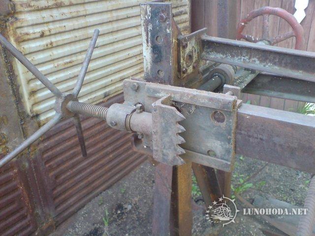

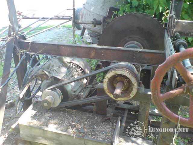

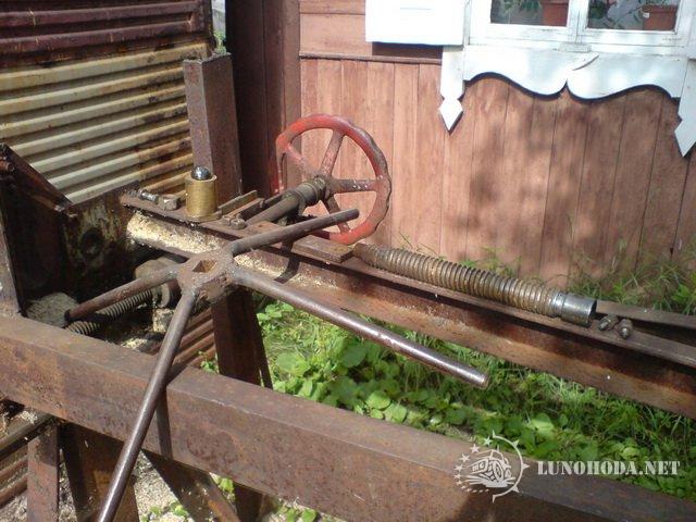

Макс писал(а): ..самодельная пилорама - брус и доску пилим для себя.
данные головкики для распилки брёвен на доску, под брус сделаны другие(по принципу делительной головки - отпилил сторону, штопор выдернул и повернул на 90, 180 или 270 градусов, заштопорил и дальше пилишь)
бревно можно распилить длинной от чурки до 3,8м. т.е. вторая головка скользящая.
диск на 700, но он маленький. есть на 900 - он в самый раз, но зуб у него не продольныё а поперечный - надо перерезать.
а вот зажимы для распиловки на брус, один раз бревно зажал и четыре стороны под 90 градусов пильнул, быстро и удобно.
Обсуждалось тут - viewtopic.php?t=1539&postdays=0&postorder=asc&start=0

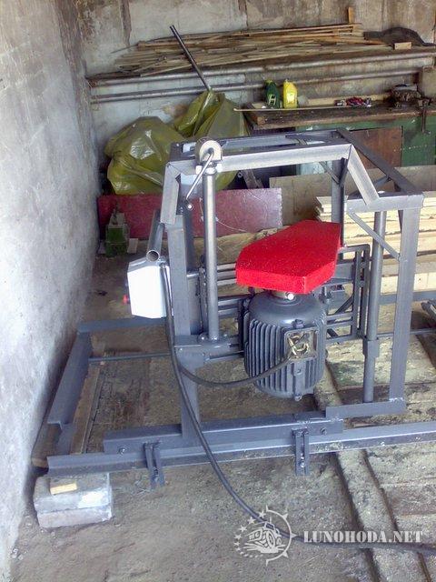

Добрый день.Изготовил минипилораму цепную электрическую.Если есть интерес могу выложить фото.

Минипилорама цепная электрическая. Напряжение 380 В. Электродвигатель 5 кВт. Производительность не хуже чем у фермерской ленточной пилорамы 4-5 кубов круглого леса в смену. Производство находится в г.Улан-Удэ. Цена 48 тыс. руб.
lunatik писал(а):UVV, фотографии выкладываем непосредственно в теле форума !
Прошу прощения за неумение работать на компъютере. Если нужно могу добавить еще фото.

ЗЫ. Решение с домкратом, просто :roll:

Еще добавлю фотоИзображение

И еще.ИзображениеИзображение

Ну все гениальное просто. Хорошая с виду пиларама UVV.
Есть по ней несколько вопросов.
1. Как подавать кругляк? Руками толкать?
2. Подразумеваются ли ролики или транспортерная лента?
3. Есть ли устройство удерживаюшее бревно от кручения?
4. Как ведет себя цепная пила при пилении вдоль волокна не зажимает ли ее дерево?
5. Как часто приходиться менять (точить) цепь?
