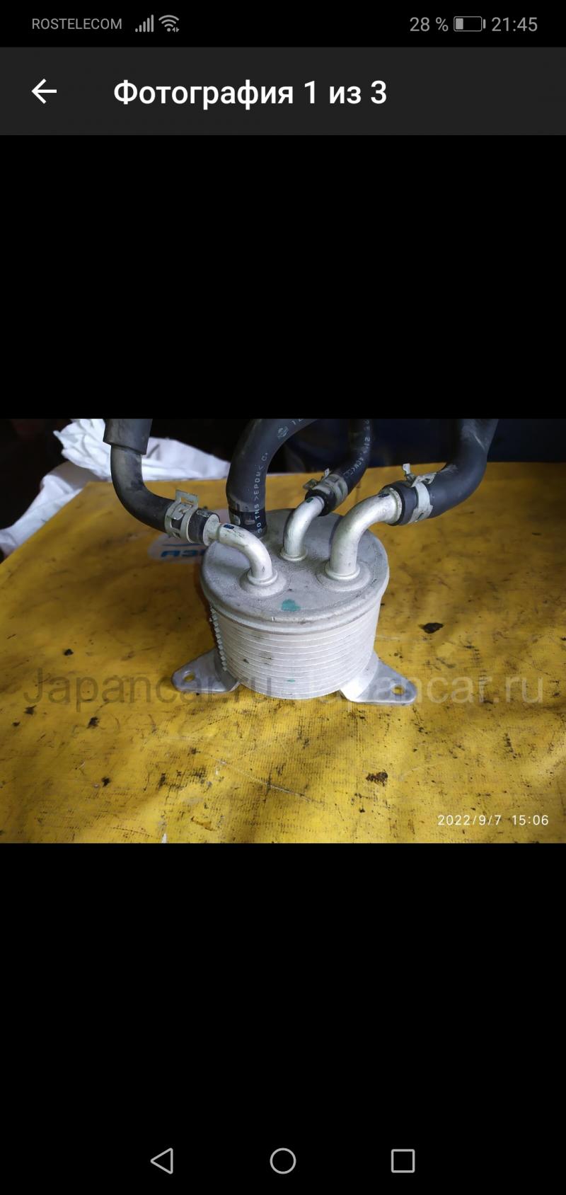

Подскажите , пожалуйста, на каких авто стоит радиатор акпп с теплообменником подключенным к ОЖ двигателя ? Не интегрированный в радиатор ОЖ , а отдельно стоящий. Есть такие ? Если подключать такой радиатор , то в какой участок системы охлаждения ДВС ? У меня есть возможность подключить вместо отопителя.

На Сканиях с ретардеромEugene писал(а): ↑23 янв 2023, 16:09 Подскажите , пожалуйста, на каких авто стоит радиатор акпп с теплообменником подключенным к ОЖ двигателя ? Не интегрированный в радиатор ОЖ , а отдельно стоящий. Есть такие ? Если подключать такой радиатор , то в какой участок системы охлаждения ДВС ? У меня есть возможность подключить вместо отопителя.

Eugene, рено-ниссан почти на всех. У меня на хтрейл.
У вас на CD20 теплообменник есть, только для масла двс. Их отдельно полно.
Вариаторный, даже вроде чуть больше автоматного.
