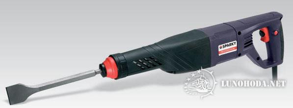

ZILBERGILZEN, я вчера кидал ссылу на отбойный молоток - Sparky K 306 E
Если нужно, тут описание -
http://www.sparky.ru/catalog/?cat=92&id=148

Макита отбойник,а перфоратор не предназначен долго работать в режиме долбления.
Сейчас я еще не определился с весом и мощностью. Сразу показался мой хаммер тяжелый, а потом привык. Надо попробовать ,может Спарка и лучше макиты -она мощнее.
