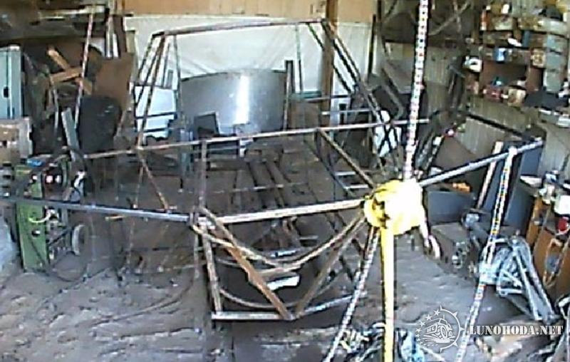

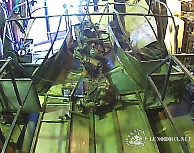

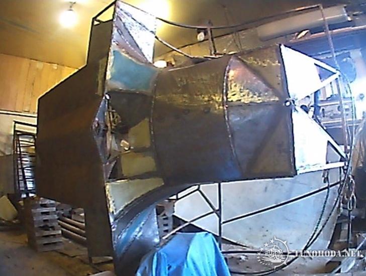

каких , и про что . хороших нет . фотики в моих корявых руках живут не больше дня .
каркас
днище
лодка спереди
лодка сзади

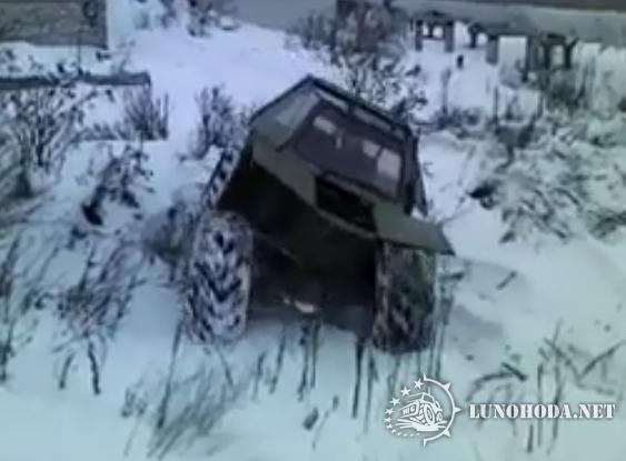

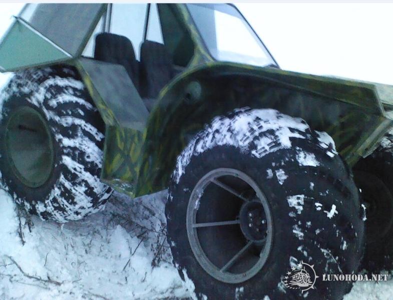

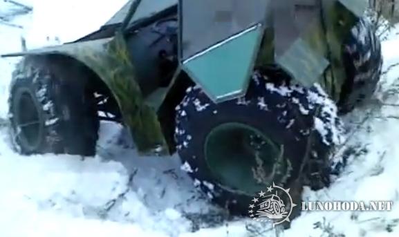

Перетащил все в мазилу и посмотрел ваше видео.
МВП, Что у тебя за исполнительный мех-м рулевого?
nrgizer писал(а): А вот передний поворотный мост у квадрика. И руль очень легкий.
Тоже не понял что там за рулевое. На большом видно, что ГОРу.
А что на квадрике?
Кстати, Виталий, на льду даже у колуна ( ЗИЛ 157) - руль легкий. :$
Но я верю. Это так, для прикола.
Я седни тожж снял про свой руль киношку. Покажу позже.
Пока тока фотка.

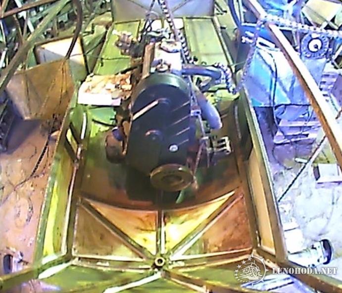

МВП,
Василий!
Охренеть!
Это ты всю лодку сплошняком варил?!!! %)
А килеватость зачем? На глиссер вставать хочешь??? :shock:
У тя движитель водный есть? Какой или привод от чего?

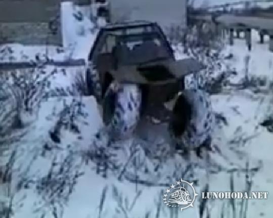

И так смотрим.
Обратной связи ноль. :(
Не очень видно, но дорога и с колеёй, и обочина со снежным валом еще, и ямки есть.
Все пофиг ему. Едет куда руль выставлен, туды и прет, как танк. :x
Руль даже не дернется ни на йоту.
В конце я специально в повороте вывернул на камеру, видно, что он так и пошел по кругу. :(
Может еще машинка ГОРу не разработалась?
Но Вот что имеем.
Для данной машинки с её скоростями, а на видео 3-я передача, этого вполне достаточно. Если, конечно, не придираться сильно.
Но вот для мощной и скоростной ( 70-80км/час) - не айс.
Надо в болоте срочно проверить \m/ этот поворотный мост.
А тут зима все не сдается. :-)))

Mongoose писал(а): Что у тебя за исполнительный мех-м рулевого?
рулевая рейка форд эскорт
Mongoose писал(а): А килеватость зачем?
продольная жесткость . а то просто яшик бортами махать будет , рамы то нет . он из 20 квадрата . другой будет из 15 .

Mongoose писал(а):И так смотрим.
Но Вот что имеем.
Вообще супер, а чем не доволен?
Mongoose
Сообщения: 4583
Имя: 8-921-3139106
Откуда: Лен.обл. Тихвин
МАНГУСТ САФАРИ НЬЮ или 1410 лайт
Сообщение Mongoose »
nrgizer писал(а): Вообще супер, а чем не доволен?
Я не делал ГОРу с поворотными колесами, поэтому не знаю.
Может он и там сильней обратной связи.
Но без ГОРу, руль отпускал и машина выравнивалась.
А тут в конце, я повернул налево и отпустил руль.
Машина не выровнялась. :(
А так и поехала налево.
Собстно, я вот как раз про это.
Что если повернуть и отпустить руль, то машина так и будет по кругу ездить.
Что не есть правильно. :oops:

МВП писал(а): продольная жесткость . а то просто яшик бортами махать будет , рамы то нет . он из 20 квадрата . другой будет из 15 .
И сколько вес получился?
Вездеходное ателье "Мангуст"
МВП
Сообщения: 3752
Откуда: Сызрань
Сообщение МВП »
Mongoose писал(а): МВП писал(а):
Источник цитаты продольная жесткость . а то просто яшик бортами махать будет , рамы то нет . он из 20 квадрата . другой будет из 15 .
Каркс 70 . три листа по 20 кг . полторы катушки проволоки по 5кг . (срезка не учитывалась )
ну поди в краске , кронштейнах и прочей фигне кил 300
