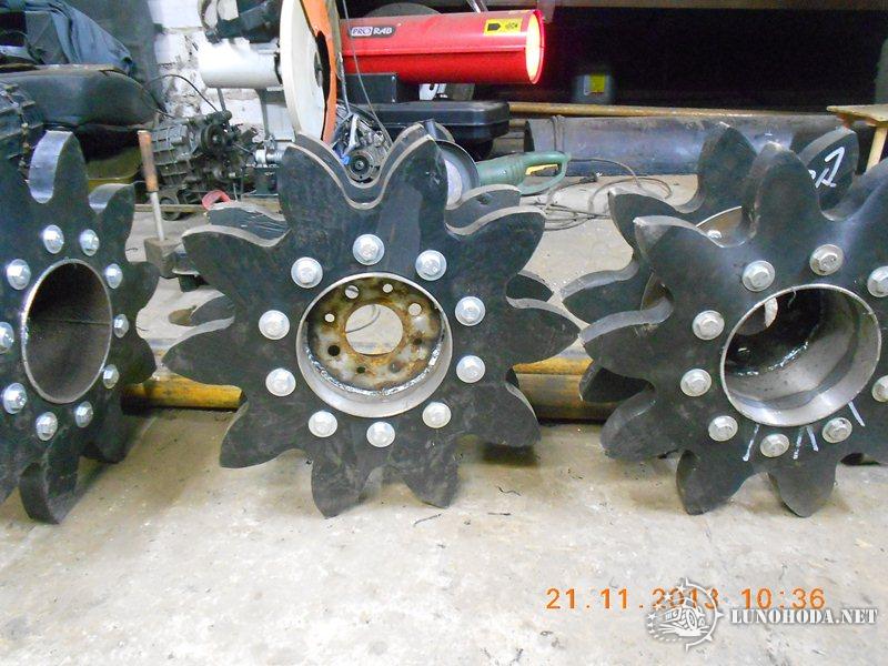

кулибин64 писал(а):[:}) я решил делать такие звёзды чтобы меньше налипало. :)

[quote="кулибин64"][:}) я решил делать такие звёзды чтобы меньше налипало. :)
А как сделал ? на чем обработал ?
Какой толщины материал и где брал ?

кулибин64
Сообщения: 2277
Имя: Михаил
Сообщение кулибин64 »
Делал из пластиковой трубы д-315х30мм
Грел в газовой плите около 70 минут потом под пресс до остывания.
Размечал и сверлил, зубья нарезал в токарном.
Такие трубы должны быть в водоканале

кулибин64 писал(а):Размечал и сверлил, зубья нарезал в токарном.
Сори это как в токарном ??? :shock:
