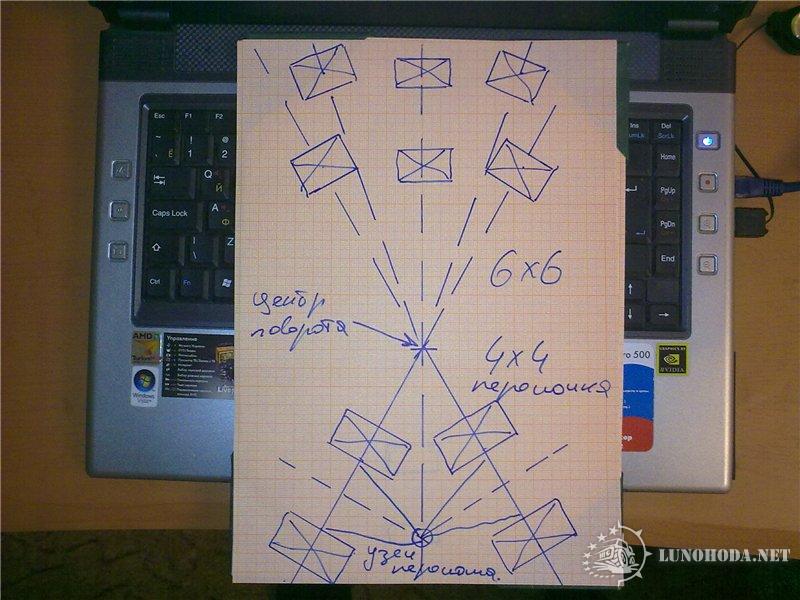

mishanya68 писал(а):если правильно подогнать углы поворота колес то в идеале ось поворота будет проходить через средний мост . и оси всех колес должны сходиться в одной точке . на переломке с одинаковым растоянием от перелома до осей также .
При Вашей схеме оси колёс не будут в одной точке. Средний мост имеет свою ось. Внутренние колёса 1-го и 3-го моста при повороте имеют свою ось и наружные колёса 1-го и 3-го имеют также свою ось.
Может я неправ. [:})

схема поворота колес . читал умные книти и понял это так как на рисунке . понимаю что это в идеале и на коленках это устанешь расчитывать и подгонять .

Точно, переломка с равными полубазами от шарнира поворачивает "правильно всегда", трехколеска с одним управляемым колесом тоже, а все другие схемы неоптимальны с этой точки зрения. Поэтому избежать лишних проскальзываний могут только эти схемы, для экохода и экономичного движения эти схемы лучше.

Да осей получается пять, теоретически их можно расположить так, чтоб все они сошлись в одной точке, точке поворота, как у mishanya68 на рисунке?
Можно.
То есть "телега", при такой расстановке будет поворачивать вокруг одной точки- этой самой точки поворота.
Так почему же, теоретически amfibia сказал:"При Вашей схеме оси колёс не будут в одной точке." ?
Будут, с определенной погрешностью на изготовление, с той же погрешностью которая практически присутствует и при изготовлении равнорамных переломок и трех-колесников и четырех-колесников и суперовых авто, прошедших Т.О. в Рашен-дилер-центрах и жрущих после этого дорогую резину (что там теоретические ошибки в конструировании).
Тема то совсем не теоретическая а конкретная о постройке живого аппарата, так давайте будем стараться помогать строителю, а не сбивать его с толку голой теорией. :)))
remix59 писал(а):Да осей получается пять, теоретически их можно расположить так, чтоб все они сошлись в одной точке, точке поворота, как у mishanya68 на рисунке?
Можно.
НЕ БУДЕТ !!!
Измени на рисунке, угол поворота, и "точка" СРАЗУ разбегается на разные.
Вокруг одной точки она будет бегать только в единственном случае, максимальный поворот. (согласно геометрии рисунка)
А у переломки как не сламывай, "та точка" всё время в нужном месте.

lunatik писал(а):Измени на рисунке, угол поворота, и "точка" СРАЗУ разбегается на разные.
Неправда твоя, схемы одинаково себя ведут. Точка пересечения в обеих случаях будет перемещаться по оси центра поворота

lunatik
для того чтобы центр поворота был для всех колес один при любом угле поворота руля и стужат углы акермана . Там много всяких величин которые на это влияют . Это длинна и угол сошек . Радиус обката колеса вокруг оси поворота и тд и тп .

Юрич писал(а):что при малейшем повороте трансмиссия скручивается моментом вплоть до момента пробуксовки, потому что колеса не могут проходить разные пути без пробуксовки, а их заставляют это делать.
Не надо забывать, что на среднем мосту стоит дифференциал и он подключён непосредственно к заднему мосту.
Поэтому будет сложная траектория поворота и где будет центр поворота ... ???
Юрич писал(а):Рулевые трапеции при повороте рассогласовывают центры поворота управляемых колес в сторону недостаточной или (что хуже) избыточной управляемости. Надо прокачивать в разных положениях руля и подбирать наиболее приемлемую геометрию. ИМХО, для таких колес не очень актуально.
Прав Юрич.Такие колёса всё стерпят.
