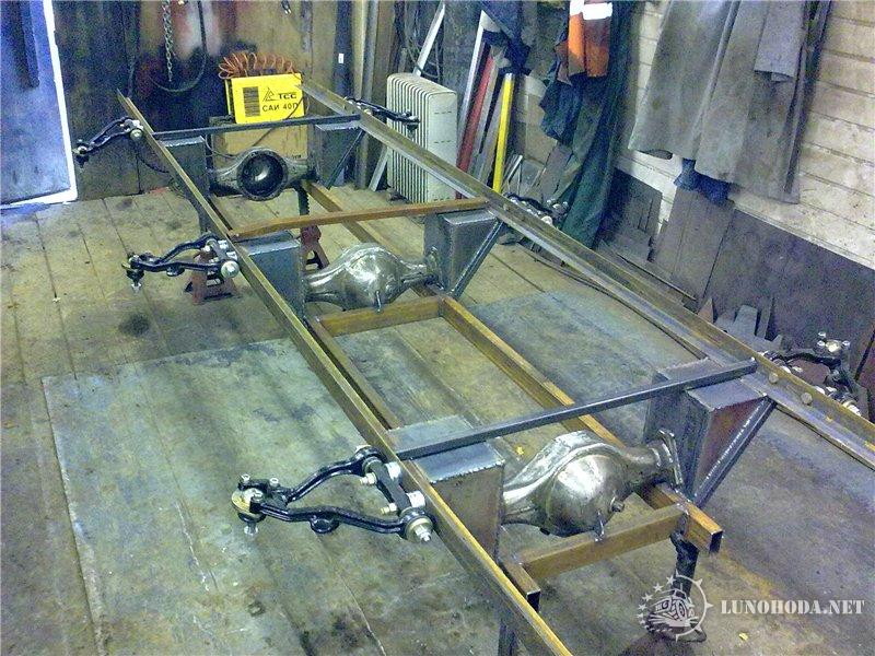

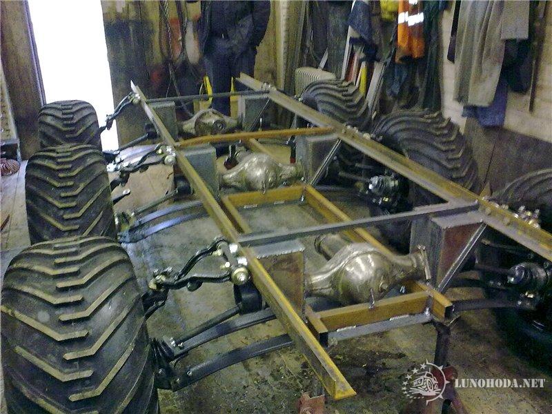

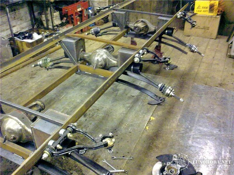

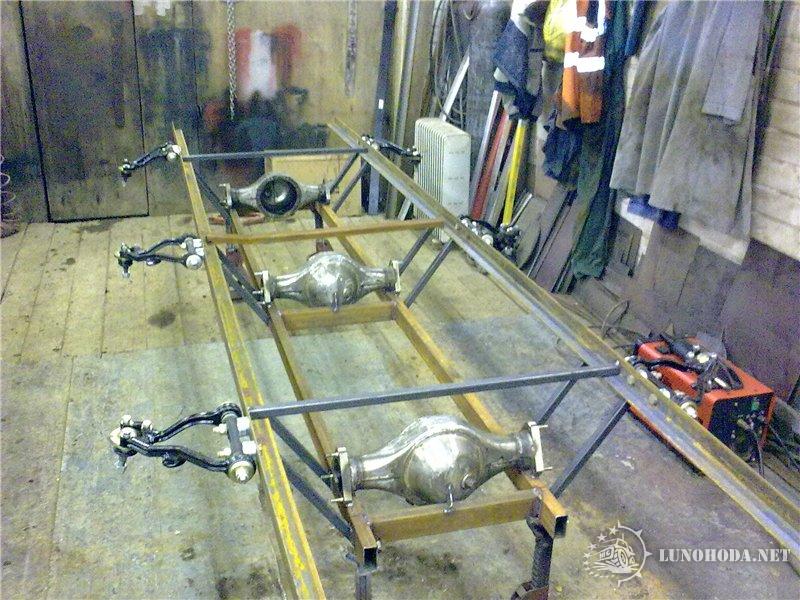

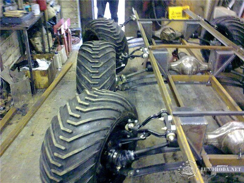

с позволения Санхи открываю тему про строительство его вездехода . задумки в основном его . я вношу небольшие изменения и также принимаю участие в строительстве . для начала несколько фото .

Резинки ШРУСов в опасности. Надо чего то придумать что бы ветки и прочая дрянь до резинок не доставали.

для начала надо доделать вездеход и доехать до веток и дряни :))) . если серьезно то конечно все будет защищено . на нивах наружные пыльники как не странно страдают реже чем внутрение . хотя внутрение закрыты балкой и находятся в глубине
