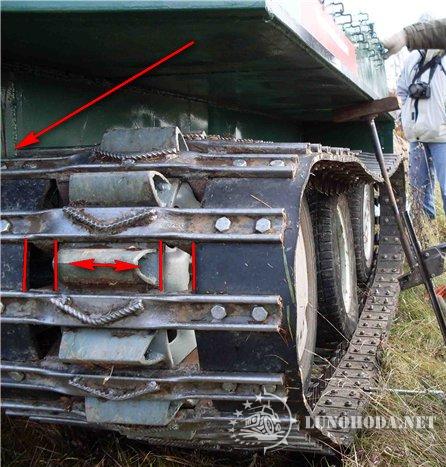

Aviator, меня тут всё мысль тревожит..
звезда тоньше чем расстояние меджу транспортёркой, и теоритически получаются большие люфты по бокам, а не может ли это обстоятельсвто быть косвенной причиной наезда колеса качалки на клык??
тоесть например при поворте, вездеход как бы сьезжает вбок по отнощению к центру гуси, и звезда ника кне препятствут этому, не наблюдал такого??
я думаю это можно проследить по натёртостям на лодке от гусей, в районе звезды..

KIBERDOG
... обрати внимание на прилегание "внутри" гуски к ведущему катку - ей не сместиться никуда.
