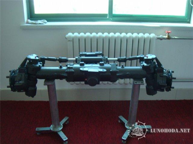

Вот мост с трактора Faton (кнр).
Вес 125кг, редуктора, ПЧ моста 14,5 гидроруль ! :roll:
Если брать контейнер, будет стоить дешевле вояки УАЗ, а вспомните сколько весит мост УАЗ ?

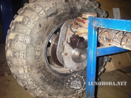

Юрич писал(а):По поводу корпусов.
Про корпуса, тоже правы, кто хочет делает :wink:
Взять хотя бы трофи-строение. Вот например редуктор сделанный на "коленке" 8P
Заготовки корпуса вырезаны лазером и сварены роботом, всё по компьютерной программе.
