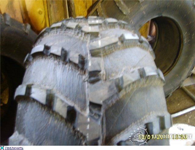

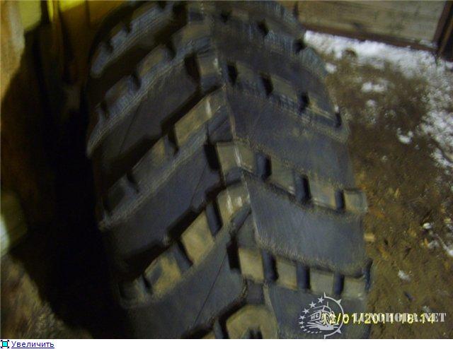

Это покрышки от 30 тн Белаза. Камеры там стоят как на кировце К 700

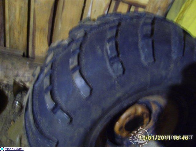

HUNTER75 писал(а):вопрос , почему все делают или елку
HUNTER75
Не знаю каково общее мнение но я предпочитаю елку в основном из за долговечности покрышки такой протектор в отличии от пятаков ходит намного дольше ну и в изготовлении проще.
Когда резина слишком твердая делаю вот такой протектор.
В сравнении с простой елкой покрышка становится значительно мягче может не так как отдельные шашки но зато крепче и долговечней всетаки остается общая основа не как на отдельных пятаках.
