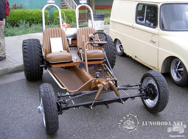

Я извиняюсь если не в тему, но как вам такой вариант подвески, правда рессора уже не направляющий элемент, но все же.

Bookvoed писал(а):Я извиняюсь если не в тему, но как вам такой вариант подвески, правда рессора уже не направляющий элемент, но все же.
Вполне направляющий. Воспринимает боковую нагрузку и тормозной момент. И в кинематике участвует изображая что-то типа Уатта.

Хотя тормозной момент принимают продольные штанги. А тормозов то спереди похоже и нет .

Bookvoed писал(а):[:})
Щас нас будут бить за оффтоп.
Судя по шарнирам на балке - продольные штанги чистые растяжки. А тормозов может действительно и нет.

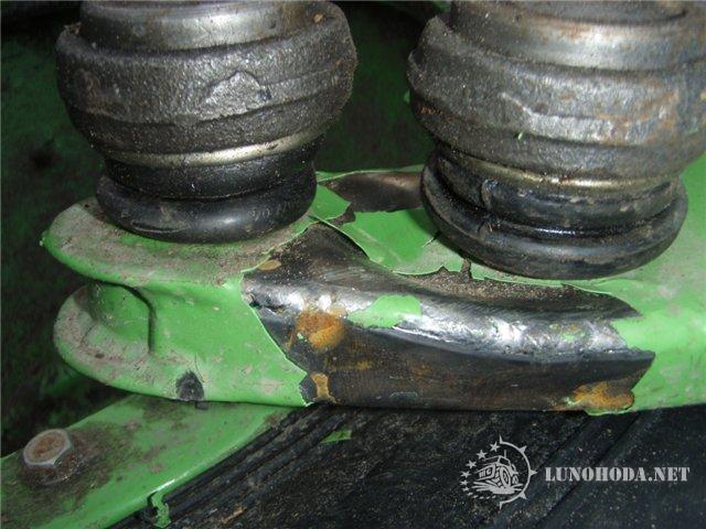

Упс..с а вот про тяги я своего "вопроса" не нашёл. Видимо его грохнули при переезде обсуждения темы про подвеску сюда. Но там было что-то вроде "а тяги рулевые ты зачем согнул? им и так плохо приходится, а ты им устойчивость сильно снизил"

Я кстати тоже. Эти фотки я публиковал на Страннике, как описание последствий удара передним колесом в дерево.
И тут есть важный момент. Тяги на Петровиче при перегрузке не рвутся. А идёт расчётная пластика на поворотном рычаге и рулевая трапеция не раскрывается куда ей хочется. Чего и всем остальным настоятельно рекомендую.
А вот так как у тебя - обрыв тяги - это очень опасно, рулевое так рваться не должно. И уж тем более от усталости. Это в принципе нонсенс
