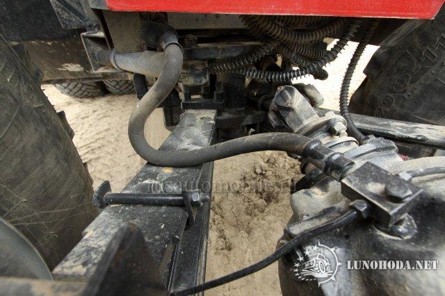

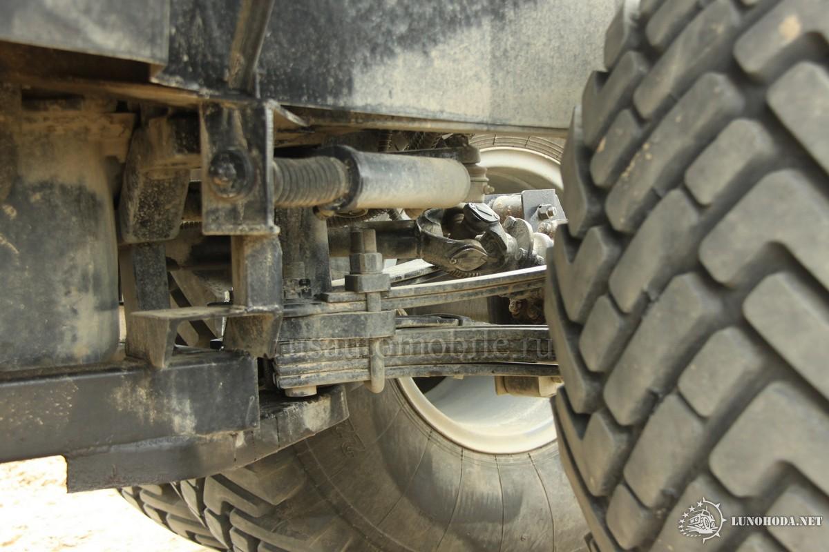

Игорь Чтобы мост рулился как колеса. Нужно так же делать весовую и скоростную стабилизацию. Ее поймаешь. И не сильно будешь чувствовать разницу.
Вот как у меня

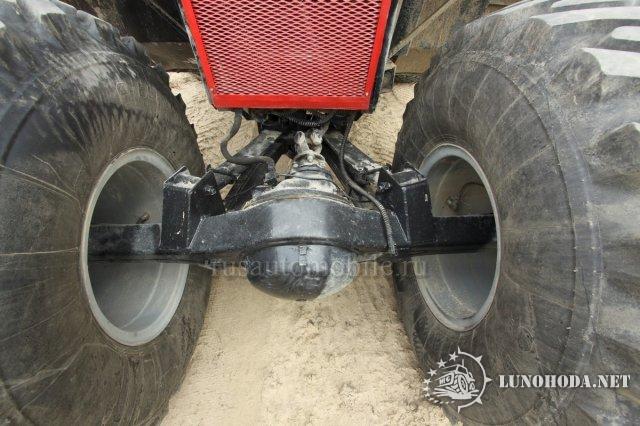

По аналогии с обычной машиной.
У обычной машины у ступицы есть ось поворота. ( проще как меня давно учили шкворень)
Есть поперечный и продольный наклон шкворня.
Поперечный отвечает за весовую стабилизацию. т.е. возвращение колес в прямом направлении за счет веса Авто.
И продольный наклон это Скоростная стабилизация.
Очень неплохо описано в этой книжке.
подвеска и тормоза спортивного автомобиля
https://www.google.by/search?q=%D0%BF%D ... 7AaY04DwCw
С мостом немного по другому.
В силу конструктивных особенностей
Весовой стабилизацией является продольный наклон оси поворота моста.
А скоростная обусловлена точками крепления шарниров к мосту. Их геометрия.

А вот передний поворотный мост у квадрика. И руль очень легкий.

Игорь у тебя ось поворота жесткая?
У тебя ось поворота проходит ч-з хвосты рессор.
А я делаю ось жестко привязанную к раме.
Дальше переломки и с поворотным мостом это разные схемы.
На ось поворота моста также идет нагрузка как и на кулак в простой. или как на ось переднего колеса у велосипеда.
Только представь что вместо колеса ты поставил на ось колеса мост.
