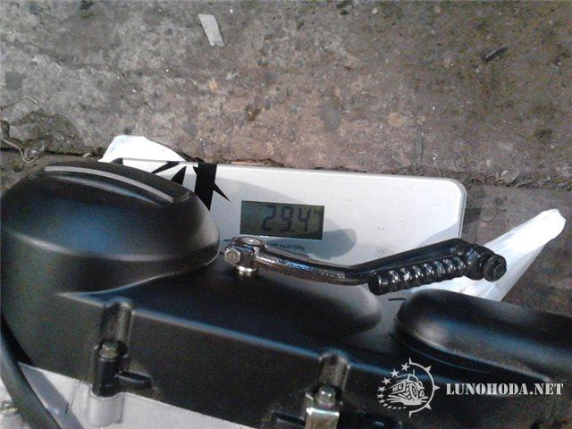

Взвесил двигатель и ободрыш от 66ого :roll:
