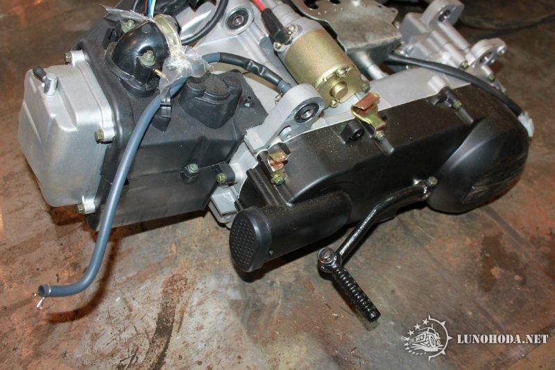

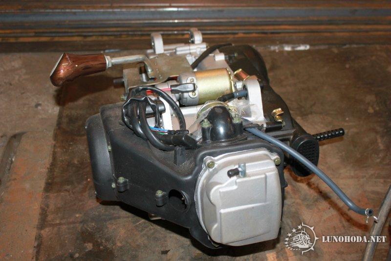

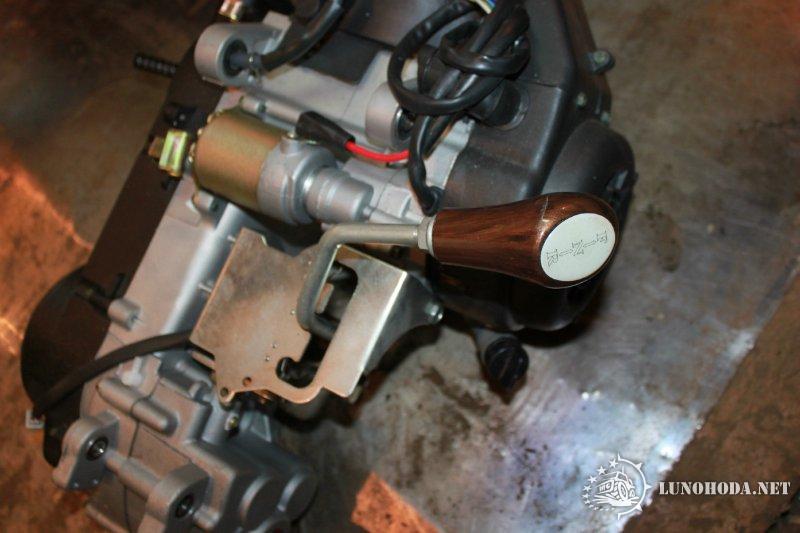

Двигатель китаец 150см3 от квадроцикла / вариатор / реверс с нейтралью /эл.стартер + кикстартер / воздушник с принудиловкой.
Колеса ободрыши от ГАЗ-66. Рисунок елочка без беговой дорожки. Диски самодельные.
Рама и вилка - самодельный эксклюзив.
Цепи и звезды либо ИЖевские, либо тракторные под цепь 19,5. Думаю еще.
Перед ведущий по принципу предшественника 2х2 через расположенную поперек гранату от ОКИ.
Зад ведущий через прикрученную к дифференциалу звезду. Дифференциал, полуоси и часть картера моста от МОСКВИЧа.
Хочу уложиться в 150-160 кг...

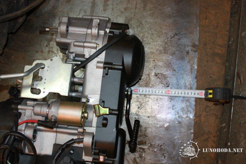

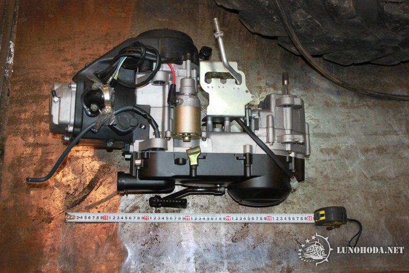

Мост москвича. Двигатель "китаец" 150см2 от квадрика.

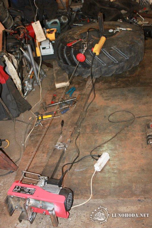

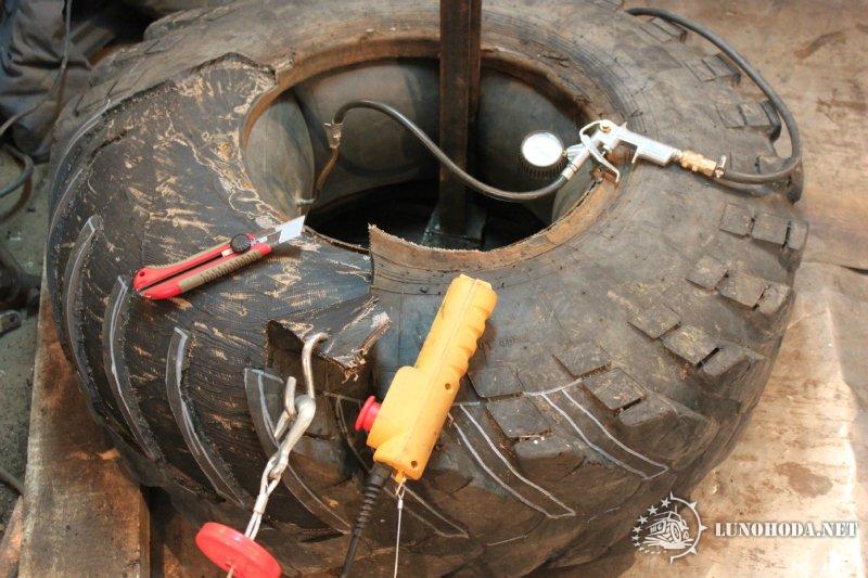

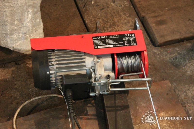

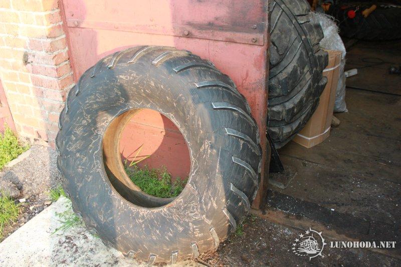

Почем брал, как нормально для обдирки или слабоват?
Stepech
Сообщения: 884
Имя: 8-952-886-73-96
Откуда: Томск
Сообщение Stepech »
4500 рублей. Тяговое усилие 250/500кг - без блока и с ним соответственно. Сильнее не нужна, но и меньше не хватит. Самый раз :roll: Раньше с механической лебедкой выдирал один клык (протектор) 11-15 минут, сейчас 4-6.
8-952-886-7396

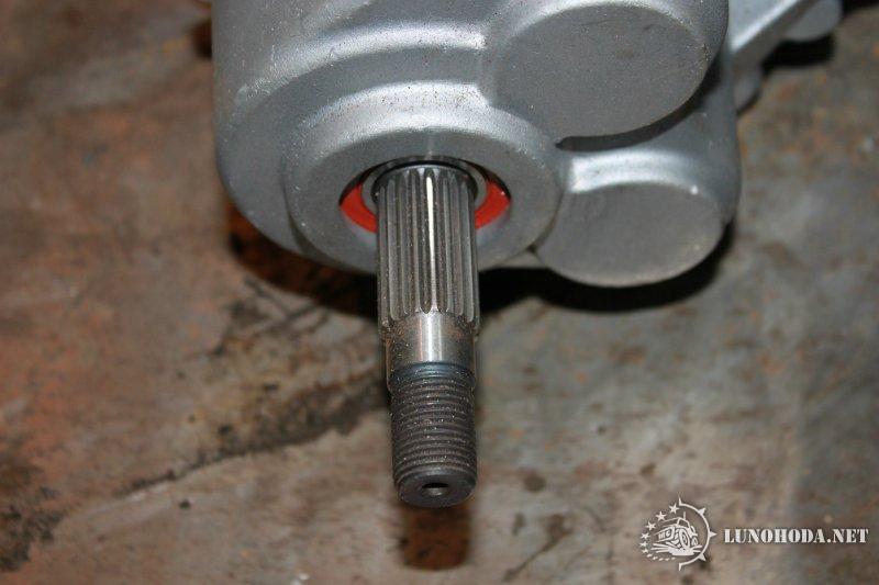

Stepech
А как будет передаваться усилие с выходного вала движка на задний мост ?

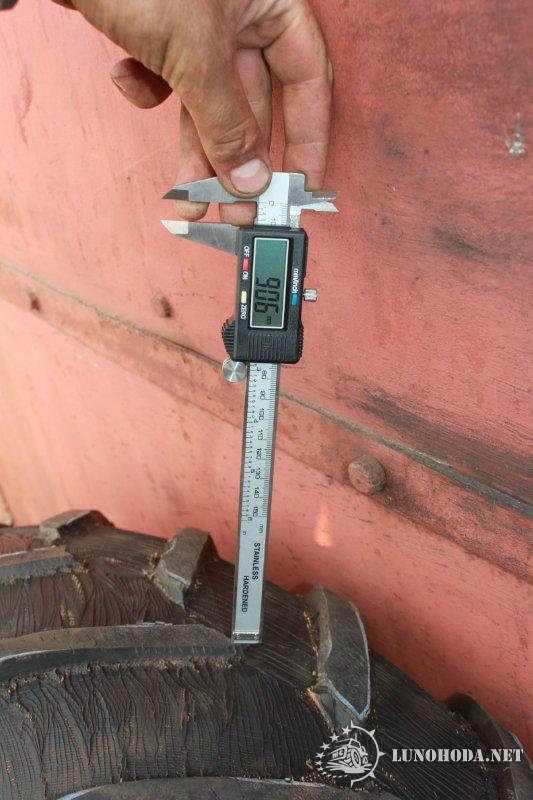

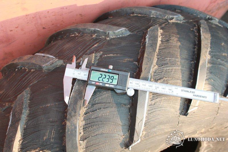

Stepech
как колесо обдиралось (модель какая)? по фото видно, что не так гладко, как например Ураловское.
какие размеры у ободранного получились?
Трактор Т2

Усилие будет передаваться с вала двигателя на промежуточный вал с которого одна цепь уйдет на перед, а другая на зад. Зад будет крутиться звездами и цепями, проще говоря к дифференциалу вместо ГП прикручу звезду.
Колесо модель К-70 производства СССР, резина сверху сухая очень. Проблема в том, что от слоя до слоя очень небольшое расстояние. Резины между ними как кот наплакал, но тут думаю больше от завода производителя зависит. Второе колесо сделано уже в России и рвется легче и кажется даже чище. Нитки тоже тоньше чем например на кразовском. По крайней мере мне так показалось.
Если есть у кого какие вопросы - задавайте, с радостью отвечу :wink:
