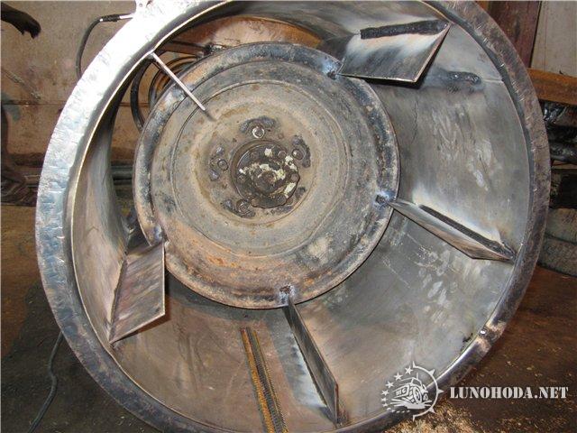

1. Замер посадочного лентой 1642 мм.
2. Готовое ЗК имеет наружную длину (обмер лентой) 1647 мм.
Внутренняя длина кольца 1624
3. Заготовка для бочки 418*1620*1,5

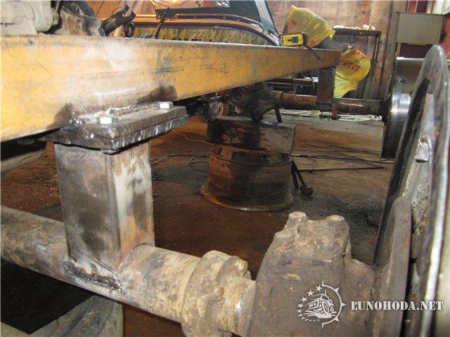

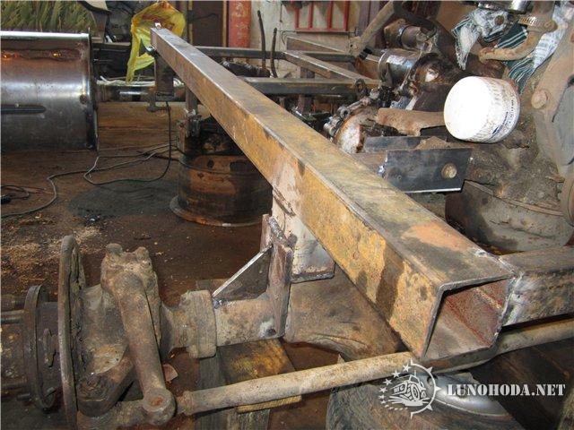

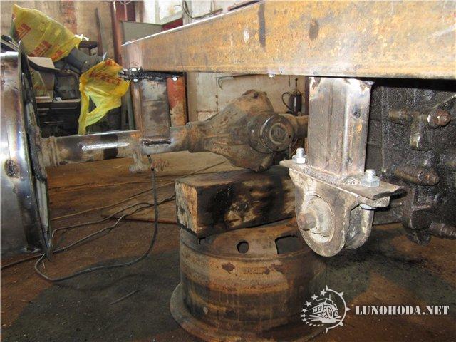

DRON
а в чем смысл так раму задирать над мостами? что бы её чаще ломало?
DRON
Сообщения: 186
Зарегистрирован: 21 апр 2013, 23:48
Откуда: Великий Новгород
Сообщение DRON »
Отступил от оригинальной схемы намеренно, что бы плоскость пола была выше агрегатов (раздатки и редуктора моста).
Может и будет ломать, но если все будут делать всё одинаковое, будет не интересно. Друг проектировщик рассчитал в программе раму, в статике прочности хватает. Данные давал по 500 кг на колесо при диагональном вывесе.
Планирую диски задуть макрофлексом для большей выталкивающей силы.
Сегодня собрали первое колесо. Покрышка села на запорное кольцо при давлении 1 кг на см.2. На сырую резину не клеил.

DRON писал(а):mmcl200
Чё-чё-чё?
Такие конструкции выламывает моментом на колёсах. И чем выше столбик, тем больше рычаг.
