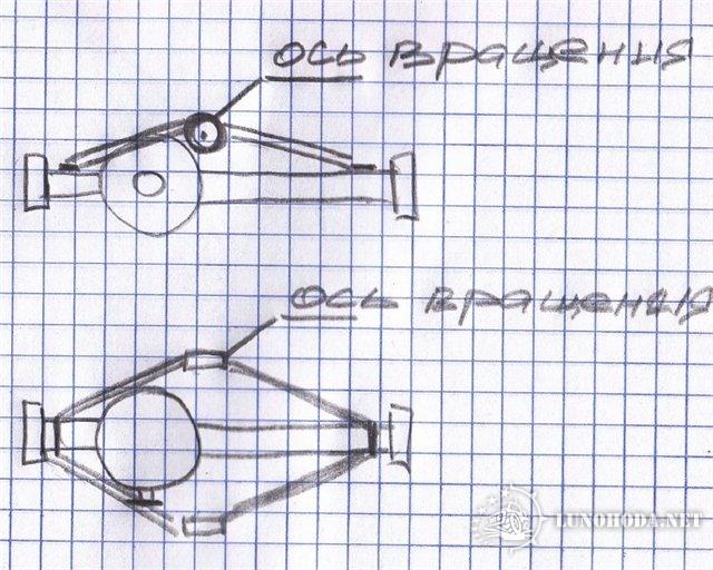

Le Penseur писал(а):начеркал , подшипники балансира не обязательно над мостом. можно сместить точки опоры вперед и назад. жесткость конструкции увеличится, а вес.. хз
ЭСКИЗЫ ВЫКЛАДЫВАЙ В ФОРУМ :twisted:

в оси вращения проходит ведомый вал насквозь всего корпуса

в качестве бреда идея!
вал на котором балансирует мост, он же является приводом.
из нескольких таких типовых групп весь вездеход..
что б не опрокинутся, использовать стабилизаторы поперчной устойчивости для каждого моста
надо подумать как все это сделать ремонтопригодным..
рисовал на коленке, не пинайте :)

цель бреда - уйти от раздаток и максимально минимизировать трущиеся части в подвеске..

Le Penseur
Вы не могли бы озвучить преимущества Вашей схемы трансмиссии со схемой, скажем Бобасовоза? [:})
