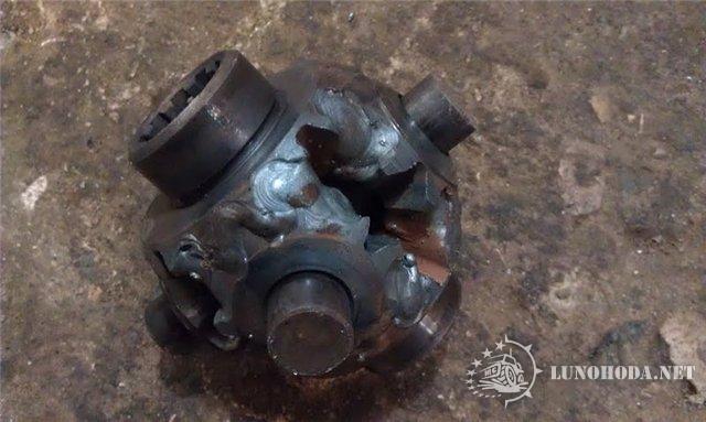

По дифференциалам. Сегодня вварю шестерни полуосей в корпуса дифференциалов и буду, пожалуй, покупать з/ч и собирать мосты.

Rabbit писал(а):Отмыл и разобрал дифференциалы от УАЗ-мостов. Зачем люди упорно сваривают в единое целое все шестерни, если можно просто приварить к корпусу дифференциала боковые шестерни, те, в которые входят полуоси?
может ответ в материале корпуса дифа/шестерен??? как сварятся разнородные металлы? а шестерни они одинаковые...

Состав стали у шестерён и корпуса, конечно же различный, но, сдаётся мне, электрическая дуга всех уровняет.

Сережа варить диф надо именно сваривая между собой сателлиты все остальное ломает.я током в160а сжигал и еще пару болтов распоавлял.все остальные варианты ломает

Иван, и сайдгиры из корпуса выломает? %) Однако, не ожидал. Можно, конечно, и шестерни сварить, но уж больно хлопотно, у меня корпуса дифференциалов закрытые.

они у всех закрытые, не хотел настаивать на варианте заварки шестрен если автор считает что он знает лучше... но АГ, бобас и я варят именно так...

Что касается дифференциалов, решил, всё таки, пойти по проторённому пути. В результате получилось что-то вроде этого:
Я пользуюсь инверторным полуавтоматом и сварочной смесью. Пока что, то, что я варил, по сварным швам никогда не разрушалось. Посмотрим на эти "дифференциалы".

как бы так спросить.... :( Вы это читаете форум, или вам принципиально придумать самому как сделать??? проверенным решением было совсем не то что сделали вы.... АГ учил не так завивать дифференциалы чтоб один раз и на всегда....
